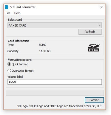

Jeśli wszystko pójdzie dobrze, to będzie to wyglądało tak, jak na poniższym zrzucie ekranu:
Wybieramy swój napęd karty SD na górze, a następnie klikamy na przycisk Format.
Możemy również zmienić nazwę napędu karty SD. Nazwa jest domyślnie zmienia na BOOT.

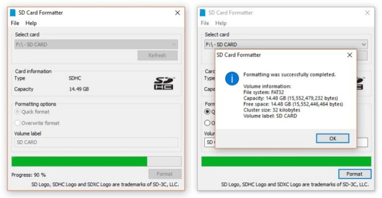

Sformatuje to kartę SD i wynikiem końcowym będzie to, co pokazano na poniższych dwóch rysunkach.
Kliknijmy przycisk OK i zamknijmy SD Card Formatter, ponieważ mamy już pomyślnie sformatowaną kartę SD.

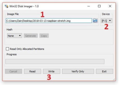

Zainstalujmy to proste narzędzie i otwórzmy je, jak pokazano na poniższym rysunku:
Teraz wykonajmy te trzy proste kroki, jak pokazano na powyższym rysunku.
Przejdźmy do ścieżki do pliku obrazu Raspbiana, który właśnie rozpakowaliśmy.
Wybierzmy napęd karty SD w sekcji Device (Urządzenie).
Na koniec kliknijmy na przycisk Write, aby zainstalować/zapisać plik obrazu Raspbiana na karcie SD.

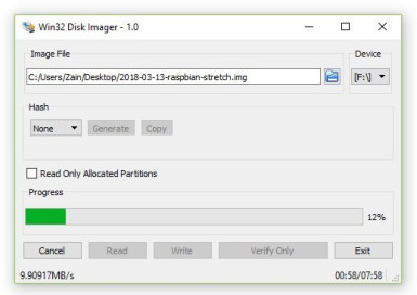

Oto zrzut ekranu przedstawiający ten proces w toku.
Instalacja Raspbiana na karcie SD zajmie trochę czasu. W moim przypadku było to około osiem minut.

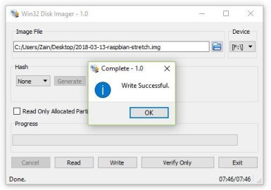

Jeśli wszystko pójdzie dobrze, na końcu otrzymamy komunikat o sukcesie, jak pokazano na poniższym rysunku.
Wystarczy kliknąć OK, zamknąć oprogramowanie Win32 Disk Imager i usunąć czytnik kart SD.
