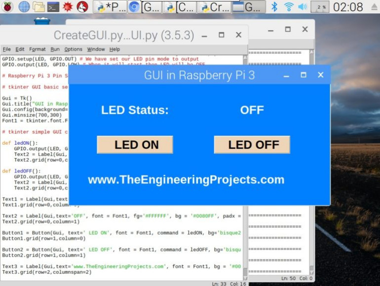

W naszym poprzednim poście, stworzyliśmy proste GUI do sterowania LEDem. Owo GUI jest pokazane na poniższym zrzucie ekranu:

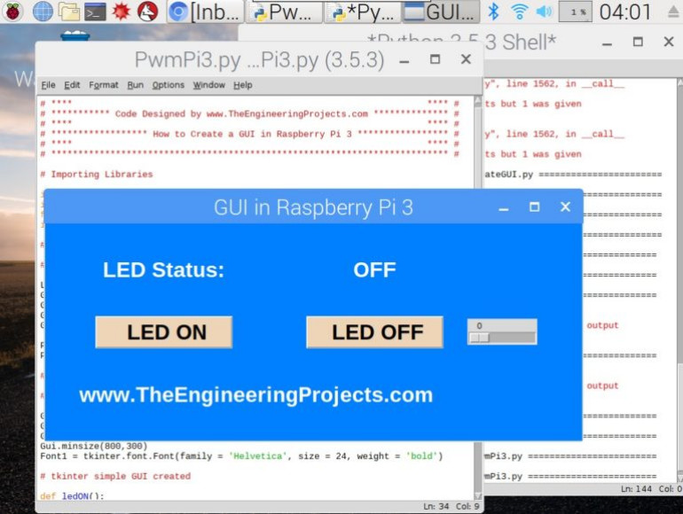

Mam nadzieję, że pamiętamy system siatki, który omawialiśmy na ostatnim wykładzie. Teraz dodamy nową skalę w naszym GUI i umieścimy ją w wierszu = 1 i kolumnie = 2.
Znajduje się po prawej stronie przycisku 'LED OFF'. Oto właściwy kod.

Jeśli go uruchomimy, będzie wyglądał jak na poniższym zrzucie ekranu:
Nadałem mu wartość od 0 do 100, ponieważ wartość naszego impulsu PWM również sięga od 0% do 100%.
