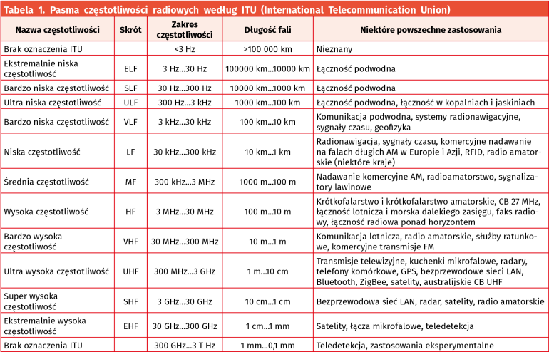

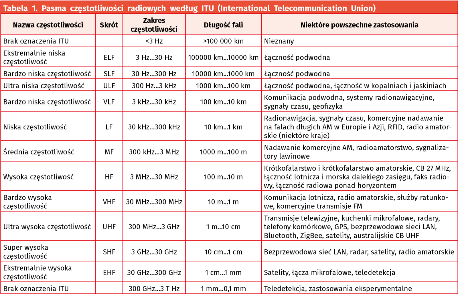

Powszechne częstotliwości radiowe używane do ogólnej komunikacji naziemnej znajdują się w pasmach średniej częstotliwości (MF), wysokiej częstotliwości (HF), bardzo wysokiej częstotliwości (VHF), ultra wysokiej częstotliwości (UHF) i super wysokiej częstotliwości (SHF), od około 300 kHz do 30 GHz. Częstotliwości te zazwyczaj nie przenikają zbyt daleko w głąb ziemi lub słonej wody.
Tabela 1. Pasma częstotliwości radiowych według ITU (International Telecommunication Union)
Użyteczna penetracja radiowa w głąb ziemi lub słonej wody jest generalnie możliwa tylko przy długościach fal w pasmach od ekstremalnie niskich częstotliwości (ELF) do bardzo niskich częstotliwości (VLF), od 3 Hz do 30 kHz. Niefortunną cechą tych częstotliwości jest to, że mają niezwykle długie fale, a co za tym idzie, wymagane są ogromne anteny.
