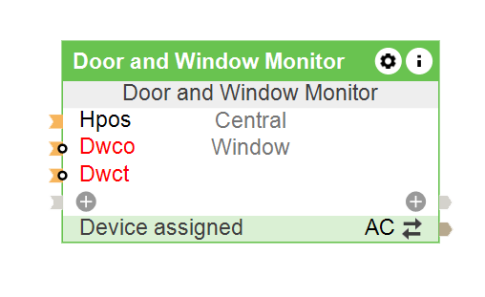

Monitorowanie okien i drzwi
W najnowszej wersji Loxone Config bloki monitorowania okien lub drzwi można zagnieżdżać, jak również można wybierać moduły bram garażowych lub wjazdowych.
Blok monitorowania okien i drzwi

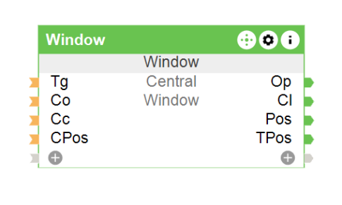

Okno
Blok funkcyjny okna uwzględnia teraz: nowe wyjście dla pozycji docelowej (tzn. TPos) i nowe wejście dla bieżącej pozycji (tzn. CPos). Pozwala to na jeszcze bardziej precyzyjne i przyjazne dla użytkownika sterowanie oknami.
Blok funkcyjny okna

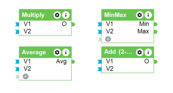

Bloki matematyczne
Wraz z najnowszą wersją oprogramowania Loxone Config takie bloki matematyczne jak m.in. Dodawanie, Mnożenie, Min/Max lub Średnia mogą być teraz dołączane do wielu czujników na jednym wejściu. Jest to usprawnienie, które znacząco upraszczające całą konfigurację, co dla niezwykle sporych projektów ma niebagatelne znaczenie. Z jednej strony można zastosować mniejsza liczbę bloków, a z drugiej konfiguracja jest bardziej przejrzysta i ekonomiczna.
Więcej informacji pod adresami: link 1 i link 2 oraz na poniższym filmie.
Bloki matematyczne: Mnożenie (Multiply), MinMax (Min/Max), Average (Średnia) i Add (Dodawanie)
