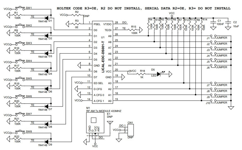

Opisany tutaj projekt to 8-kanałowy zdalny nadajnik RF. Nadajnik ten został zbudowany przy użyciu układu LICAL-EDC-DS001 firmy LINX. Projekt składa się z układu kodera/dekodera, modułu RF 433 MHz jako łącza bezprzewodowego, 8 przełączników dotykowych do obsługi, 10 zworek do ustawiania adresu nadajnika. Ten układ dekodera/enkodera z serii DS jest idealny do zastosowań zdalnego sterowania. Jest w stanie przesyłać stan do 8 przycisków przez łącze bezprzewodowe. Adresowanie jest realizowane przez stan logiczny 10 zworek od J1 do J10.
Układ kodera/dekodera LICAL-EDC-DS001
Ta sama część może być używana jako enkoder lub dekoder poprzez ustawienie stanu jednego pinu. Seria DS ma również dwa protokoły wbudowane, wybierane przez stan pojedynczego pinu. Jeden z nich jest kompatybilny z urządzeniami Holtek, takimi jak HT640 i HT658. Drugi protokół to szeregowa struktura danych, która jest znacznie bardziej odporna na zakłócenia i jitter. Protokół ten oferuje znacznie większy zasięg i niezawodność niż protokół Holtek przy zachowaniu prostego adresowania za pomocą zworek.
Opis działania
Seria DS to zdalnie sterowany enkoder i dekoder, który oferuje dwa protokoły w jednej części w oparciu o stan linii P_SEL. Pierwszy protokół działa z enkoderem Holtek® HT640 i dekoderem HT658. Drugi to protokół szeregowy, który oferuje większą odporność na zakłócenia i szybszy czas reakcji przy zachowaniu prostego adresowania. DS może działać jako koder lub dekoder w oparciu o stan linii E/D_SEL. Nie działa jako oba jednocze...
