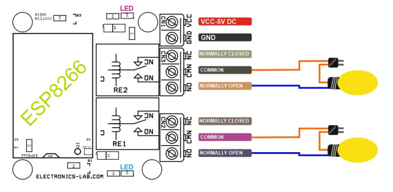

Opisany projekt to dwukanałowy moduł przekaźnikowy ESP8266 NodeMCU. Płytka ta umożliwia użytkownikom zdalne sterowanie dwoma przekaźnikami. 2 kanałami można sterować zdalnie za pomocą serwera WWW. Projekt zasilany jest napięciem 5 VDC. Dwie diody LED wskazują działanie przekaźnika. Zaciski śrubowe pomagają użytkownikowi podłączyć urządzenia i zasilanie. Wyjście przekaźnikowe ma 3 styki: zamknięty, otwarty i wspólny. Przekaźnik może sterować obciążeniem do 10 A/250 VAC lub 10 A/30 VDC. Może być używany w aplikacjach takich jak IoT czy automatyka domowa.
Płytka może być podłączona do serwera za pośrednictwem klienta TCP, a także może być kontrolowana przez HTTP. Dzięki temu modułowi użytkownicy mogą wgrywać oprogramowanie układowe i tworzyć wszechstronne projekty IoT. Nadaje się do inteligentnego domu i projektu IoT z kontrolą sieci.

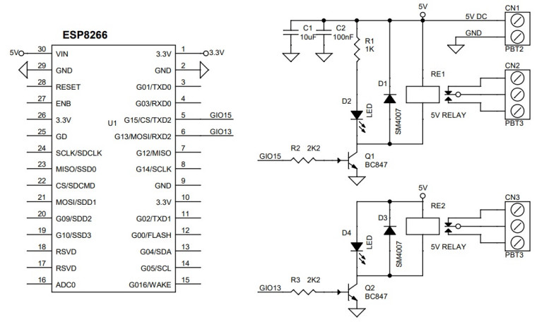

  • ESP8266 MCUNODE (Wi-Fi)
  • Przekaźnik 2×5 V
  • 2× diody LED - działanie przekaźnika
  • 2× 3-pinowe zaciski śrubowe (wyjście przekaźnikowe normalnie otwarte, normalnie zamknięte i połączenia wspólne)
  • 2-pinowy zacisk śrubowy Wejście zasilania 5 V DC
  • Przekaźniki sterujące 2× BJT (tranzystory)
  • 2× diody Flyback
  • ESP8266 GPIO15 podłączone do przekaźnika 1
  • ESP8266 GPIO13 podłączone do przekaźnika 2
