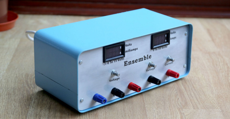

Zajrzałem niedawno do wnętrza zasilacza laboratoryjnego, zbudowanego przeze mnie 40 lat temu, i stwierdziłem, że jego konstrukcja nie spełnia już aktualnych standardów. Postanowiłem zrobić wszystko od nowa, używając nowoczesnych elementów i upraszczając okablowanie. Tak powstał przedstawiony tutaj projekt.

... ząb czasu wyraźnie dał o sobie znać. Przede wszystkim wytarły się opisy wykonane wyklejkami. Dlatego uznałem, że obudowa wymaga odświeżenia. Zdjąłem przedni panel z zamiarem wykonania nowego (z użyciem wspomagania komputerowego). Kiedy jednak zajrzałem do środka zasilacza, byłem przerażony tym, co zobaczyłem. „Czy ja naprawdę tak to podłączyłem?” Zasilacza z pewnością nie dałoby się rozebrać i ponownie złożyć w ten sposób. Pojawił się pomysł całkowitej przebudowy. Jeśli miałem to zrobić, musiałem użyć elementów nowoczesnych, a więc podzespołów do montażu powierzchniowego (SMD) i współczesnych złączy. Zacznijmy od bloku zasilacza 0…50 V.
Nowa wersja zasilacza 0...50 V
Jednym z moich głównych założeń było uporządkowanie okablowania. Doprowadziło to do podziału tego bloku na trzy części: główną płytkę stabilizatora, płytkę sterownika oraz radiator tranzystorów mocy. Wszystkie te elementy zostały ze sobą połączone poprzez uporządkowane okablowanie i złącza wielostykowe.

Nowy układ dość wiernie naśladuje projekt z 1980 roku. Zachowałem nawet oryginalną numerację elementów. Oczywistą różnicą jest zastosowanie podzespołów SMD. Spowodowało to pewne problemy, ponieważ większość półprzewodników użytych w oryginalnym projekcie nie jest dostępna w formie SMD, co wymagało znalezienia odpowiedników. Jedynymi elementami, które przetrwały aktualizację, były: transformator, kondensator za prostownikiem, niezawodne tranzystory mocy 2N3055 oraz obudowa.
