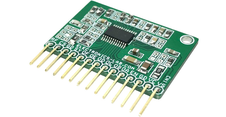

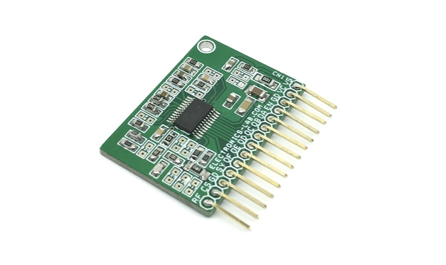

Kontroler pełnego mostka z przesunięciem fazowym i prostowaniem synchronicznym wykorzystujący UCC28950
Ten kontroler Full-Bridge z przesunięciem fazowym i płytką nośną z synchronicznym prostowaniem zawiera wszystkie funkcje niezbędne do wdrożenia kontrolera Full-Bridge z przesunięciem fazowym i konwertera mocy o topologii synchronicznego prostowania. Wszystkie wejścia i piny wyjściowe są dostępne za pomocą złącza nagłówkowego. Wysokowydajny konwerter DC-DC można utworzyć przy użyciu tej płyty nośnej + zewnętrznego mostka H i transformatora. Zapoznaj się z arkuszem danych UCC28950 i schematem, aby skonfigurować różne częstotliwości, prądowe sprzężenie zwrotne, napięciowe sprzężenie zwrotne i opóźnienia.
Cechy
  • Zasilanie robocze 12 V (zakres od 8 V do 17 V DC)
  • Wewnętrzne napięcie odniesienia 5 V
  • Zakres ustawień częstotliwości przełączania konwertera, FSW (nom) 50…1000 kHz
  • Programowalny zakres opóźnienia między OUTTA, OUTB i OUTC, OUTD ustawiany przez rezystory DELAB i DELCD oraz parametr KA(1): 30…1000 ns
  • Programowalny zakres opóźnienia między OUTTA, OUTF i OUTB, OUTE ustawiany przez rezystor DELEF i parametr KEF(1): 30…1400 ns
  • Programowalny zakres DCM jako procent napięcia na CS(1): 5…30%
  • Programowalny zakres TMIN: 100…800 ns
  • Ulepszona funkcja rezonansowego przełączania napięcia zerowego (ZVS) w szerokim zakresie
  • Bezpośrednie sterowanie prostownikiem synchronicznym (SR)
  • Zarządzanie wydajnością oświetlenia, w tym
  • Praca w trybie Burst
  • Tryb nieciągłego przewodzenia (DCM), dynamiczne włączanie i wyłączanie SR z programowalnym progiem
  • Programowalne opóźnienie adaptacyjne
  • Sterowanie w trybie prądu średniego lub szczytowego z programowalną kompensacją nachylenia i sterowani...
