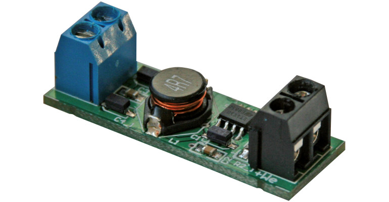

Monolityczne stabilizatory impulsowe są stosowane w zasilaczach od wielu lat, przy czym dopiero w ostatnich latach producenci półprzewodników wprowadzili do sprzedaży układy wygodne w stosowaniu: przystosowane do pracy w szerokim zakresie napięć zasilających bez konieczności modyfikacji indukcyjności dławika, charakteryzujące się dużą wydajnością prądową, prostą aplikacją i niewielkimi wymiarami.
Pomimo prostoty układowej zasilacz charakteryzuje się dobrymi, bardzo konkurencyjnymi w stosunku do rozwiązań alternatywnych, parametrami: egzemplarz modelowy sprawdzono w konfiguracji o napięciu wyjściowym 3,4 V i prądzie obciążenia 2,2 A, przy napięciu wejściowym 12 V.
Wartość napięcia wyjściowego może być regulowana w szerokim zakresie za pomocą rezystorów R1 i R2 według wzoru:
Vo=0,8×(1+R1/R2)
przy czym napięcie wyjściowe jest mniejsze od wejściowego (konwerter step-down).
Maksymalna wartość napięcia wejściowego nie może być większa niż 16 V, maksymalne natężenie prądu obciążenia może wynosić (zgodnie z danymi producenta) do 3 A.
