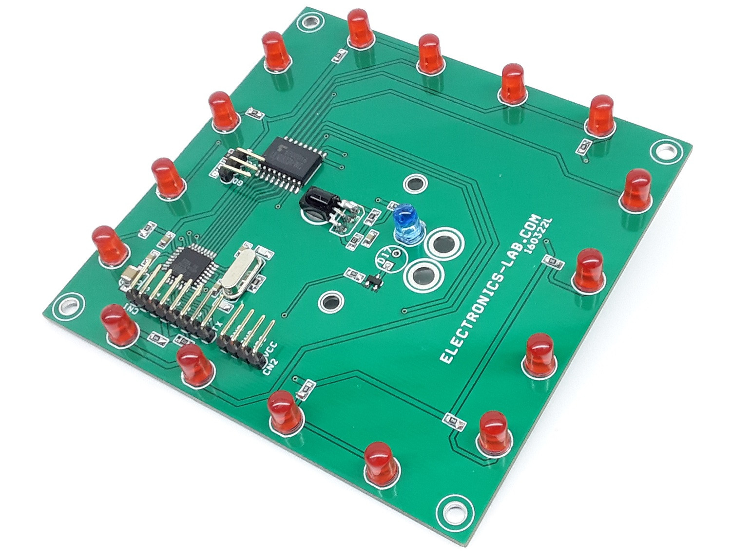

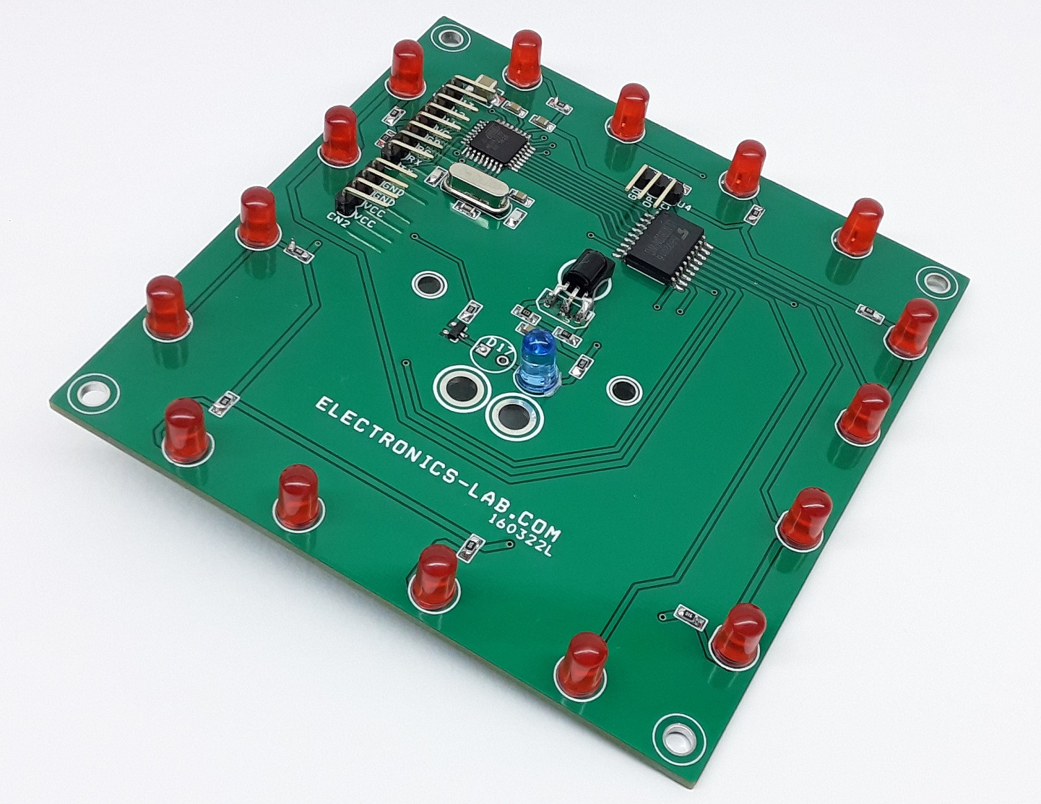

Prezentowany projekt to lampka LED oparta na czujniku zbliżeniowym na podczerwień, zaprojektowana głównie do interaktywnych stolików kawowych, ale może być również używana jako pojedyncza interaktywna lampka. Stolik można wykonać z wielu takich płytek drukowanych. Można użyć wielu płytek, jak pokazano na poniższym obrazku, każda płytka zapali się, gdy nad czujnikiem zostanie umieszczony przedmiot. Zapalą się tylko diody LED znajdujące się w obszarze czujnika. Projekt jest kompatybilny z Arduino.
Projekt składa się z układu ATMEGA328, 16 diod LED o wymiarach 5 mm x 5 mm, wielowyjściowego sterownika ULN2803 dla diod LED, czujnika podczerwieni, diody LED podczerwieni 5 mm oraz tranzystora BJT BC847. Napięcie zasilania wynosi 5 V DC przy prądzie 200 mA.
Uwaga 1: Ważne jest, aby używać oryginalnej diody LED IR i czujnika IR firmy Vishay, ponieważ tanie czujniki generują dużo szumów i powodują nieprawidłowe działanie. Wymagana jest zwłaszcza czarna osłona/pokrywa wokół diody LED, aby emisja promieniowania podczerwonego nie przedostawała się na zewnątrz i nie padała bezpośrednio na czujnik IR.
Uwaga 2: Użytkownik może zastąpić diodę LED zieloną, niebieską, żółtą, pomarańczową lub białą. W takim przypadku należy wziąć pod uwagę napięcie i prąd diod LED i wybrać odpowiedni rezystor szeregowy LED zgodnie z arkuszem danych LED.
Uwaga 3: Projekt może być również wykorzystany w innych zastosowaniach związanych z oświetleniem LED, dlatego wszystkie 8 grup diod LED pozostało niezależny...
