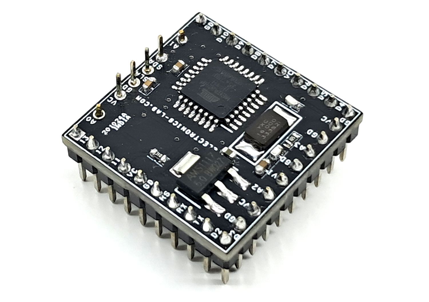

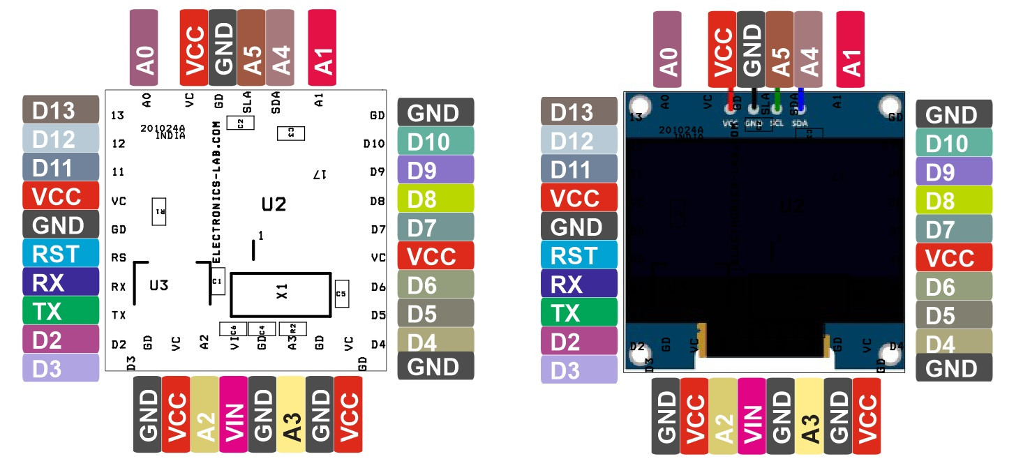

OLEDUINO to kompaktowa płytka o bogatej funkcjonalności, zawierająca mikrokontroler ATMEGA328 Arduino, wyświetlacz OLED 0,96 cala 128×64 (SSD136), regulator napięcia 5 V oraz złącza, które zapewniają dostęp do wszystkich linii wejścia/wyjścia Arduino. Co ważne, rozmiar płytki jest mniejszy niż wyświetlacz OLED, a na płycie znajduje się złącze do zapisu bootloadera i programowania Arduino.
Najważniejsze cechy
  • Zasilanie: 6 V do 11 V (VIN )
  • Zasilanie: 5 V-VCC
  • Złącze do programowania bootloadera i Arduino
  • 4-pinowe złącze do wyświetlacza OLED (0,96 cala)
  • Rozmiar płytki: 25,72 x 25,56 mm

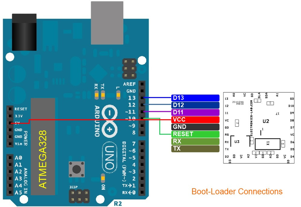

Programowanie Arduino
Więcej informacji na temat programowania Arduino i instalacji bootloadera można znaleźć w oficjalnej dokumentacji Arduino, a konkretnie w przykładzie „Arduino to Breadboard”.
