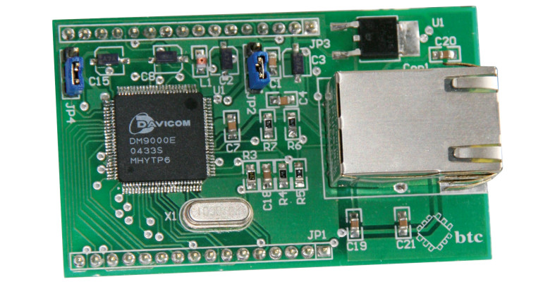

Zastosowany w urządzeniu układ DM9000 firmy Davicom jest kompletnym mostkiem ethernetowym, integrującym w strukturze dwa niezbędne fragmenty interfejsu sieciowego: MAC (Media Access Controller) oraz PHY (interfejs warstwy fizycznej). Wyposażono go w interfejs równoległy, umożliwiający obsługę układu na piechotę oraz (alternatywnie) interfejs MII, powszechnie stosowany w nowoczesnych systemach mikroprocesorowych. W module kontroler pracuje w trybie z magistralą 16-bitową, co zapewnia jego kompatybilność z podobnymi modułami interfejsowymi dostępnymi na rynku, zapewniając użytkownikom większe możliwości niż rozwiązania klasyczne.
Wyposażono go w nieulotną pamięć konfiguracji, własny stabilizator napięcia zasilającego, pozwalający na stosowanie modułu w systemach zasilanych napięciem 5V. Integralną częścią modułu jest transformator separujący zintegrowany z gniazdem RJ45, przystosowany do pracy w sieciach 10 Mb/s oraz 100 Mb/s. Magistrala danych jest multipleksowana z magistralą adresową, co ułatwia stosowanie układu DM9000 w systemach z mikrokontrolerami pochodnymi 8051, ale moduł z powodzeniem przetestowano z systemach z mikrokontrolerem STR912 oraz ATmega128 (z aplikacją Ethernut).
Niezbędne sygnały I/O wyprowadzono na złącza szpilkowe JP1 i JP3, spełniające także rolę podpory mechanicznej (montażowej) całego modułu.
