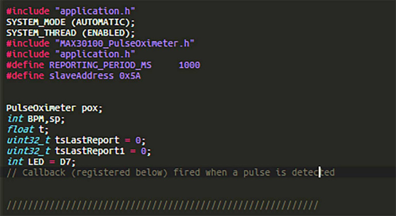

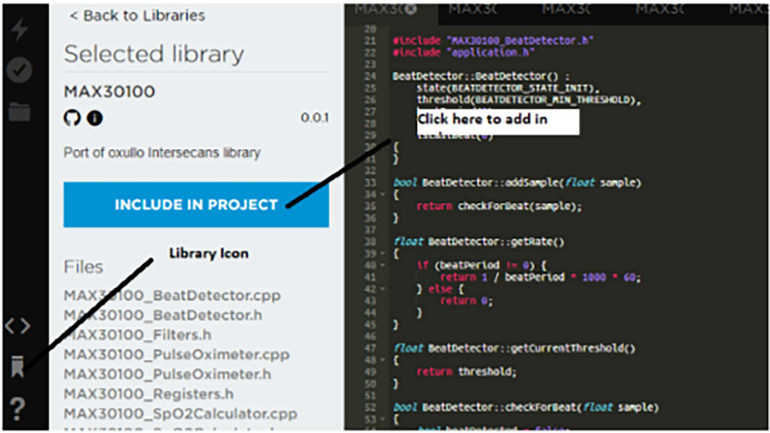

Następnie dodaj bibliotekę potrzebną w kodzie. Znajdź ikonę biblioteki po lewej stronie Web IDE i wyszukaj czujnik MAX30100. Kliknij na niego, a następnie wybierz przycisk "insert in code". Następnie wybierz plik kodu, w którym chcesz dodać bibliotekę.
Następnie ustawiamy System Mode jako Automatic oraz System Thread jako Enabled. Dzięki temu  urządzenie będzie uruchamiało w tle usługę auto-connect, dzięki czemu będzie łączyło się z siecią Wi-Fi, gdy będzie ona dostępna, bez przerywania pracy głównego kodu.

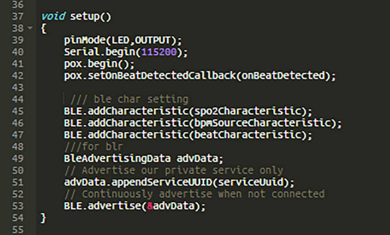

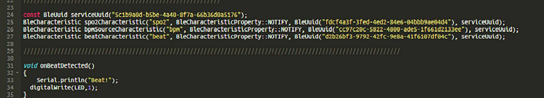

Następnie trzeba ustawić właściwości BLE oraz usługi, które pomogą urządzeniu przesyłać dane z czujników przez BLE. W tym celu tworzymy funkcję setup(), w której ustawiamy czujnik MAX30100 i uruchamiamy komunikację z nim.

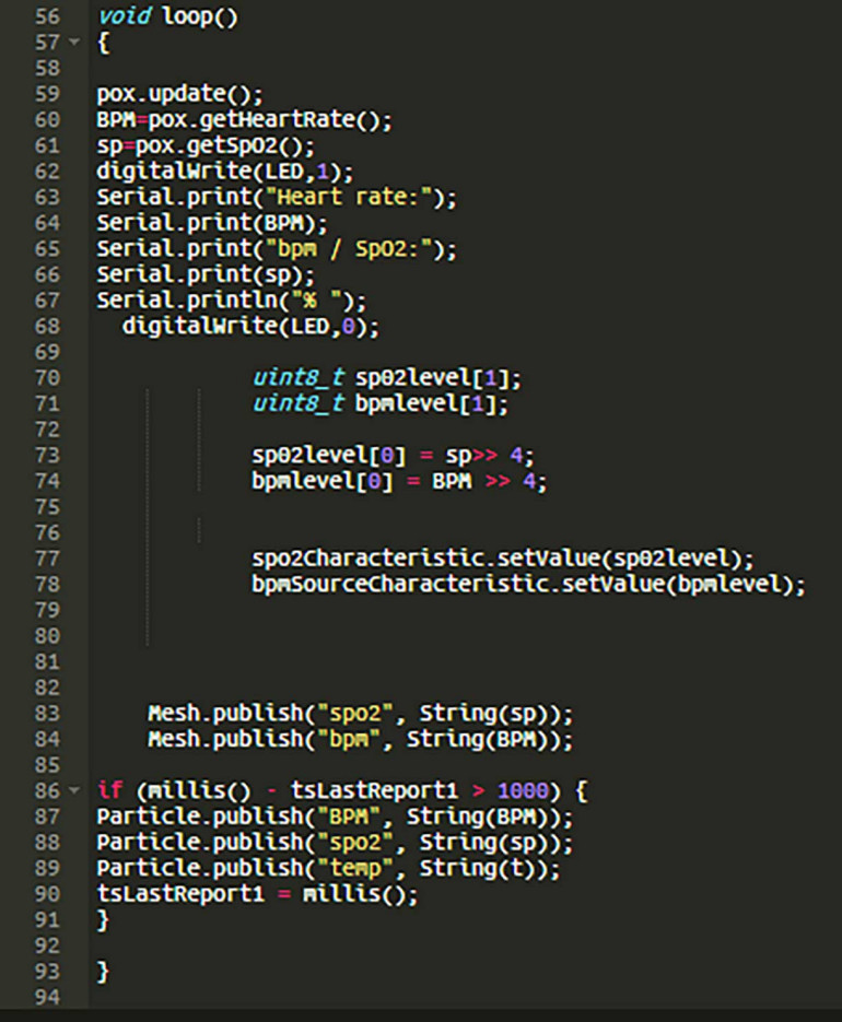

Po tym, mamy funkcję loop(), która działa wielokrotnie. W tej funkcji będą aktualizowane dane zdrowotne zarejestrowane przez czujnik i będą przesyłane do chmury urządzenia particle, a także przez BLE, dzięki czemu lekarze mogą podłączyć się do niego lub uzyskać dostęp do danych danej osoby z dowolnego miejsca na świecie i w ten sposób wykonać badanie tej osoby.

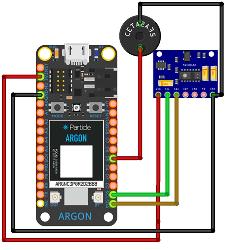

Połączenie
Po wgraniu kodu, podłącz komponenty tak, jak pokazano na schemacie.

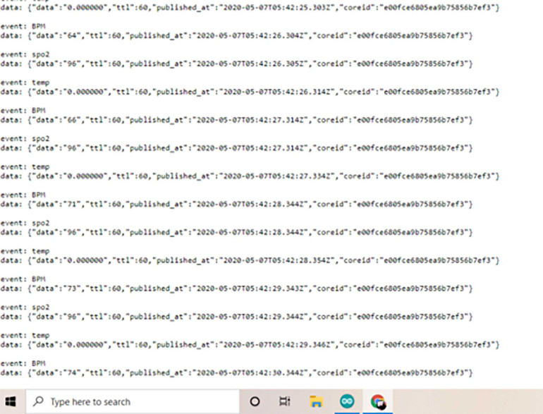

Po zasileniu urządzenia baterią 3 V – 5 V, odczekaj kilka minut, aby urządzenie połączyło się z chmurą. Po pomyślnym połączeniu dioda LED na płytce zacznie mrugać (tak jakby oddychała). Teraz otwórz konsolę particle, skopiuj adres URL i wklej go do przeglądarki internetowej. Po załadowaniu strony można uzyskać dane o zdrowiu pacjenta na żywo. Mogą być one oglądane przez lekarza z dowolnego miejsca na świecie.
