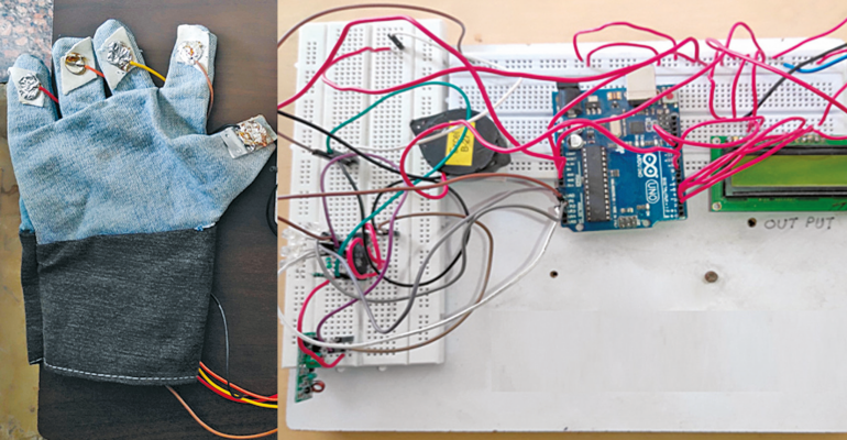

Opisywana rękawica reaguje, gdy zetkniemy kciuk z jednym z czterech pozostałych palców. Akcja taka uruchamia w odbiorniku dzwonek (brzęczyk), który działa przez 5 sekund. Stanowi to sygnał, że potrzebna jest interwencja. Dodatkowo na wyświetlaczu LCD przez 10 sekund wyświetlana jest określona informacja – jedno z czterech słów, skojarzone ze źródłem alarmu. Alternatywnym sposobem wyzwalania jest przyciśnięcie jednego z 4 przycisków. System może znaleźć zastosowanie w różnych dziedzinach – w szpitalach, biurach czy nawet restauracjach.
