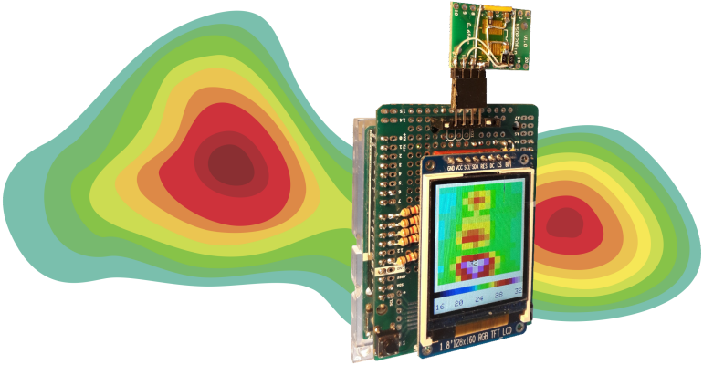

Mała kamera termowizyjna. Rozwiązanie amatorskie oparte na Arduino UNO
Każdy, kto kiedykolwiek musiał znaleźć gorące miejsca w układzie elektronicznym, zmierzyć temperaturę elementu zasilającego lub wykryć osoby w pomieszczeniu, zapewne chciał mieć kamerę termowizyjną. W artykule przedstawiamy niedrogie rozwiązanie amatorskie oparte na czujniku 8×8 pikseli firmy Panasonic.
Dociekliwy inżynier elektronik może zadać pytanie: czy i jak można samodzielnie zbudować kamerę termowizyjną? Odpowiedź brzmi: „owszem – o ile użyjemy odpowiednich elementów”. Czujnikiem termowizyjnym najlepiej nadającym się do tego celu jest AMG88xx „Grid-EYE” firmy Panasonic. Ma wewnętrzne przetwarzanie sygnału, które całkowicie przejmuje obliczanie temperatur 64 punktów pomiarowych. Zmniejsza to znacznie obciążenie komputera zewnętrznego. Dlatego do zbudowania prostej kamery termowizyjnej w zupełności wystarczy Arduino UNO z ekranem TFT 1,8”.

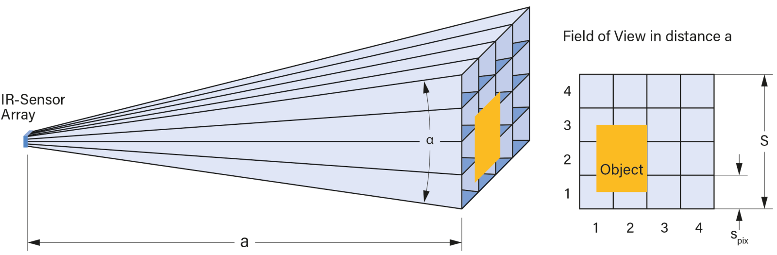

Rysunek przedstawia uproszczoną i wyidealizowaną reprezentację matrycy z 4×4 punktami pomiarowymi. Pole widzenia (Field Of View) to obszar widoczny dla matrycy, który jest określony wyłącznie przez pionowe i poziome kąty przysłony.
Obszar widzenia z odległości a kwadratowego czujnika 4×4 z kątem widzenia α

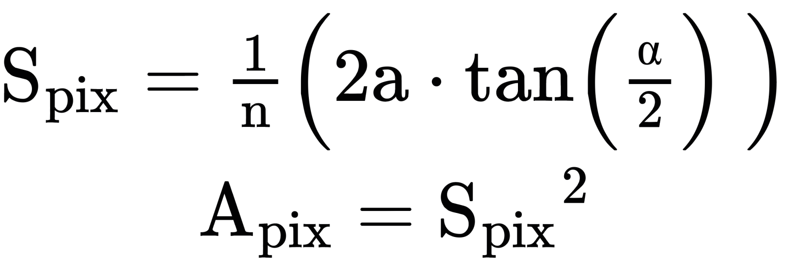

Ponieważ matryca jest kwadratem, kąty są sobie równe i oznaczone jako α. Dla każdej odległości obiektu a, w polu widzenia znajduje się widoczna powierzchnia o długości krawędzi S. Powierzchnia ta z kolei składa się z 16 indywidualnych powierzchni o długości krawędzi spix, z których każda jest przypisana do określonego piksela. Temperatura obiektu jest mierzona dokładnie tylko wtedy, gdy obiekt całkowicie pokrywa co najmniej jeden obszar częściowy. Wymóg ten można wykorzystać do obliczenia najmniejszego wykrywalnego rozmiaru obiektu dla określonej odległości a. W przypadku kwadratowej matrycy o wymiarach n×n pikseli obowiązuje następująca zasada:
Na rysunku powyżej tylko piksel o współrzędnych (2,2) spełnia ten wymóg. Piksele dla obszarów pola widzenia o współrzędnych (2,1), (1,2) i (2,3) są pokryte tylko w połowie. Zmierzona temperatura tych pikseli wyniesie zatem tylko połowę tej zmierzonej dla obszaru (2,2).
Mówiąc prościej: oznacza to, że wraz ze wzrostem odległości obiekty muszą być coraz większe – dostatecznie duże, aby obszar rzutowany na piksel został w pełni uchwycony. Ta zależność musi być zawsze brana pod uwagę, aby uniknąć nieprawidłowych pomiarów i interpretacji.
