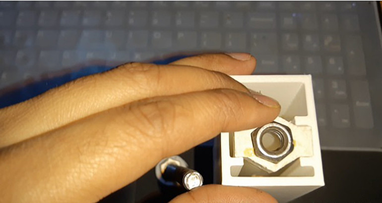

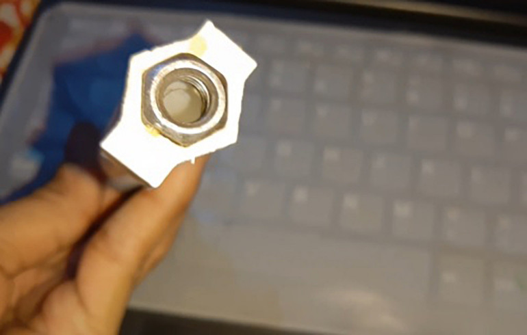

Po otrzymaniu wszystkich wydrukowanych w 3D części i innych elementów elektronicznych, zmontujmy teraz siłownik. Po pierwsze, umieść główkę śruby ołowianej w niewielkich rozmiarów, wydrukowanym w 3D łączniku wału (patrz fotografia 4). Po drugie, nałóż śrubę na wydrukowaną w 3D ruchomą część siłownika o długości 15 cm (patrz fotografia 5). Po trzecie, umieść śrubę prowadzącą wewnątrz części siłownika, obracając ją zgodnie z ruchem wskazówek zegara. Następnie umieść część ruchomą siłownika na wydrukowanym w 3D korpusie (patrz fotografia 6).
Fotografia 4. Zespół siłownika liniowego
Fotografia 5. Tłok siłownika liniowego z ustawieniem śruby
Fotografia 6. Nakrętka obrotowa siłownika liniowego
