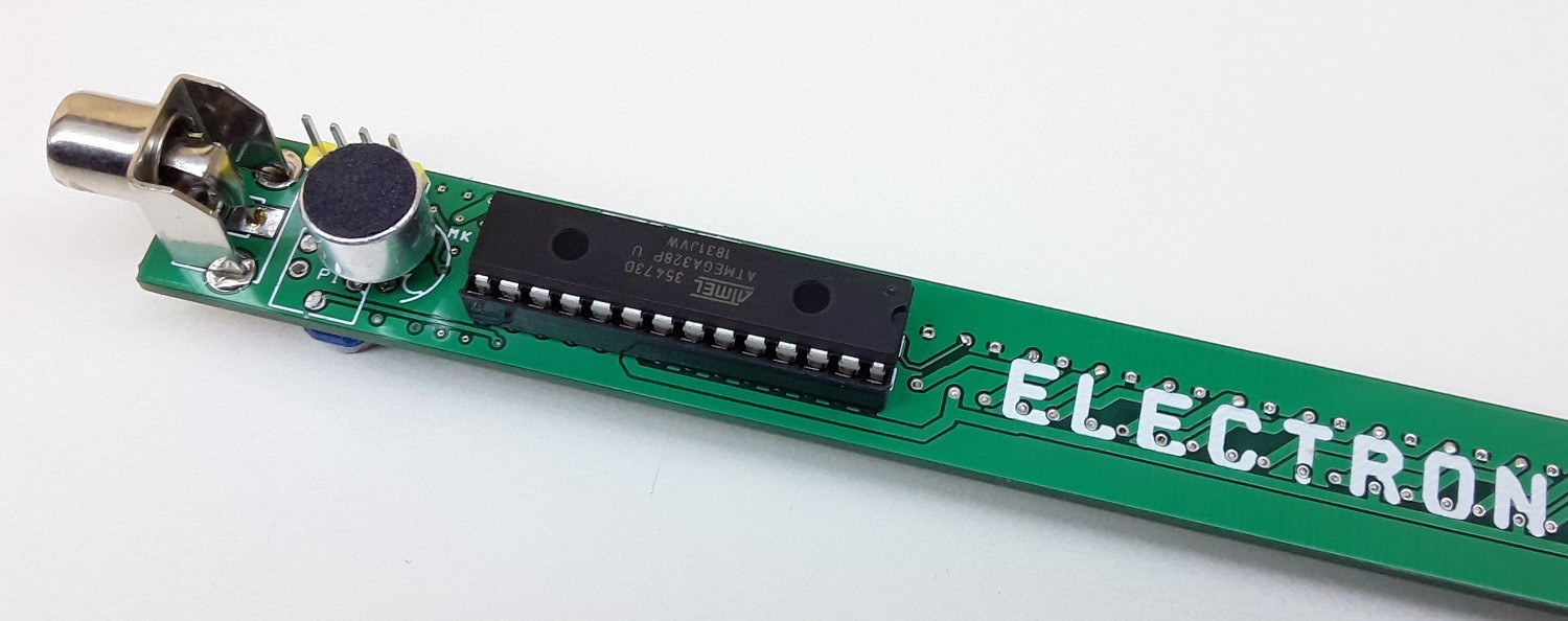

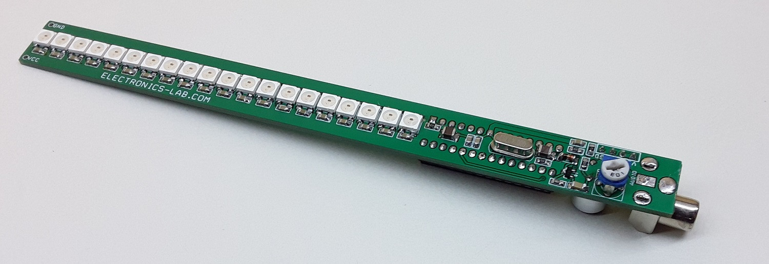

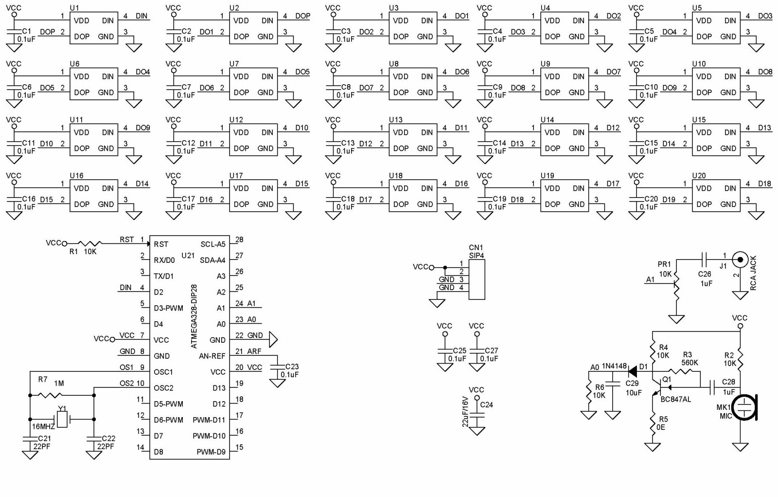

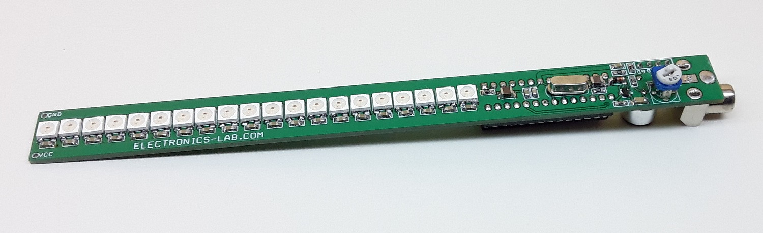

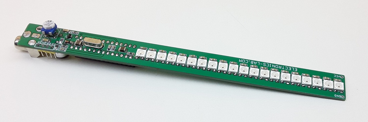

Zabawny projekt oparty na platformie Arduino, który tworzy kolorowe efekty świetlne z poziomem dźwięku wykrywanym przez wbudowany mikrofon pojemnościowy.

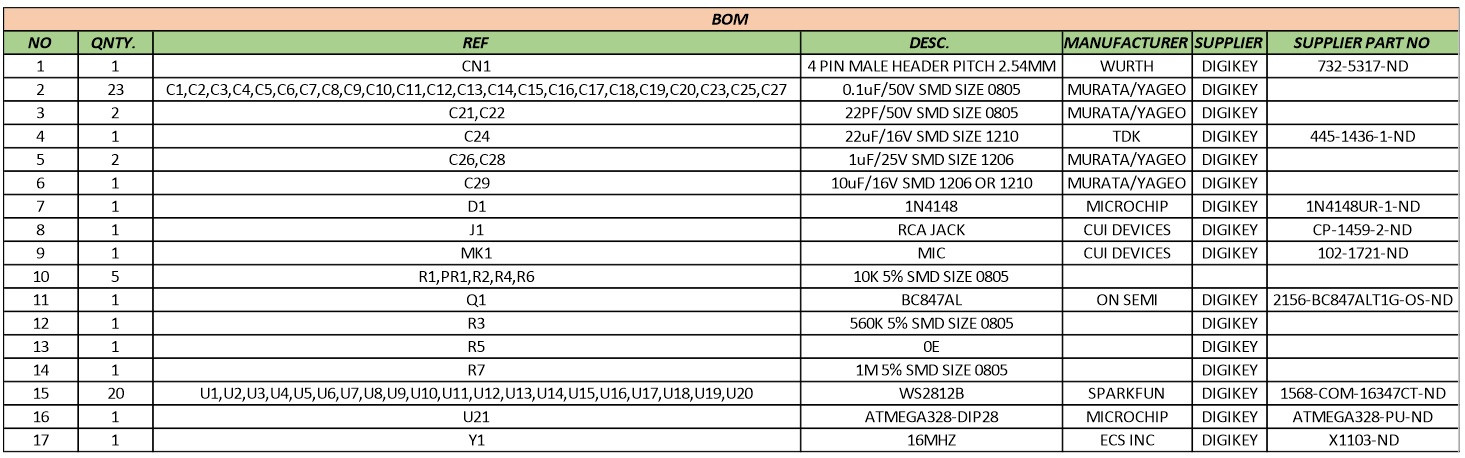

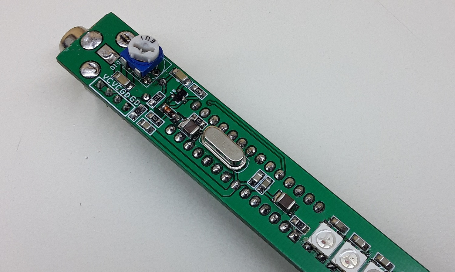

Układ składa się z 20× LED RGB WS2812B, mikrokontrolera Atmega328, mikrofonu pojemnościowego wraz z przedwzmacniaczem, złącza RCA i potencjometru. Projekt może być wykorzystywany na imprezach rozrywkowych, dyskotekach itp. Wystarczy zasilić płytkę, a diody LED RGB będą tworzyć różne kolory w zależności od poziomu dźwięku. Płytka ma opcję bezpośredniego wejścia audio lub wykrywania dźwięku przez mikrofon.
Schemat
Użytkownicy mogą zmienić przykładowy kod Arduino zgodnie z wymaganiami lub napisać własny kod.
Domyślny kod Arduino działa z mikrofonem jako czujnikiem dźwięku. Projekt działa również z bezpośrednim wejściem sygnału audio. W tym przypadku należy użyć złącza RCA J1 do zasilania audio, potencjometru trymera PR1 dostarczonego do regulacji poziomu sygnału wejściowego audio. Wejściowy sygnał audio nie powinien być większy niż 4 V (pp) (peak to peak). Sygnał audio jest podłączony do analogowego pinu A1 Arduino. Ponieważ projekt jest kompatybilny z Arduino, wiele aplikacji, ta...
