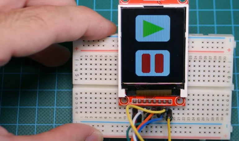

Wczytanie kodu na płytkę Arduino powoduje pojawienie się na wyświetlaczu różnych kształtów i tekstu w różnych kolorach. Przechwyciłem jeden z nich i jest on pokazany na poniższym obrazku.
Demonstracja działania układu
