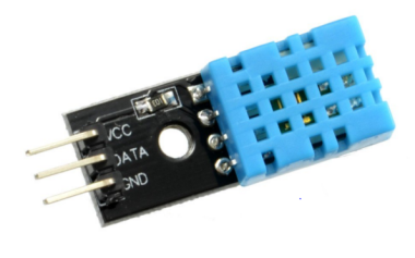

DHT11 jest tanim czujnikiem temperatury i wilgotności działającym w oparciu o protokół 1-wire, kosztuje około 2$.
Czujnik temperatury i wilgotności DHT11 (DHT11 Tempereature and Humidity Sensor)
Czujnik ten posiada trzy piny, pierwszy pin do zasilania VCC, środkowy pin do wyjścia sygnału lub DATA, a ostatni pin to GND.
Pomimo tego, że układ DHT11 nie jest najszybszym czujnikiem temperatury i wilgotności, ma on dość dużą dokładność, ±5% dla odczytów wilgotności i ±2% dla odczytów temperatury;

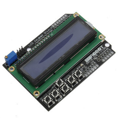

Ekran LCD Keypad shield sprawia, że podłączenie modułu LCD 16×2 do dowolnego systemu jest dość proste, ponieważ po prostu podłącza się go do Arduino Mega, które jest używane w tym projekcie.
Zwykły moduł LCD 16×2 (bez shielda) może być również użyty. Wystarczy upewnić się, że piny są podłączone zgodnie z opisem w kodzie i schemacie poniżej.

Połączenie elementów jest bardzo proste, jeśli używasz shielda klawiatury LCD. Wszystko co musisz zrobić to podłączyć LCD jak pokazano poniżej i podłączyć DHT jak opisano na schemacie powyżej.
Ekran LCD zamontowany na Arduino Mega

Podłączenie DHT11 z Arduino
Podłączenie pinów  DHT11 do Arduino pokazano poniżej. Wszystkie czujniki DHT11 mają trzy główne piny funkcyjne. Typy DHT z czterema pinami zawsze mają pin void, który nigdy nie jest podłączony do niczego.
DHT11
Arduino
VCC
5V
DATA
D22
GND
GND
