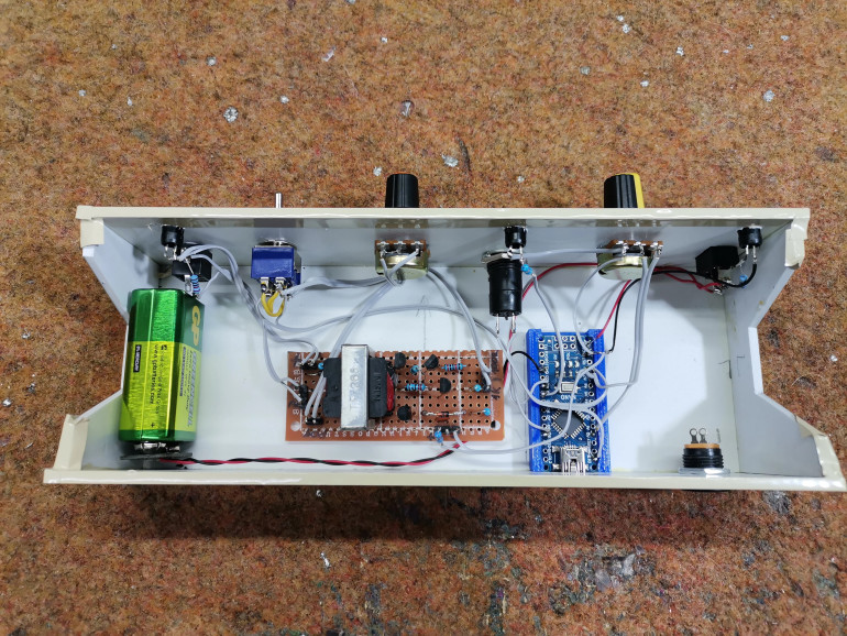

Projekt takiego urządzenia został niedawno przedstawiony w lokalnym czasopiśmie, ale był on stosunkowo skomplikowany i zawierał sześć układów scalonych. W bardzo prosty sposób można wykonać podobne urządzenie za pomocą mikrokontrolera Arduino i kilku elementów dyskretnych. Podstawowa idea i kod pochodzą z forum nvtronics.org.
// @TESLATRONICA 2019.
// pin 9 arduino nano >>> out signal 111 Hz
// pin 3 arduino nano >>> out signal 1110 Hz
//pin A0 arduino nano >>> to cental pin pontentiometer 10k (for gate regulation)
// right pin potentiometer 10k to +5V
// left pin potentiometer ...
