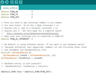

W pierwszej kolejności należy zainstalować w Arduino IDE bibliotekę FONA, która nawiąże komunikację w oparciu o komendy AT z SIM 800L. Potem możliwe będzie automatyczne odebranie połączenia przychodzącego na moduł GSM w celu przekazania nagrania z podsłuchiwanej rozmowy.

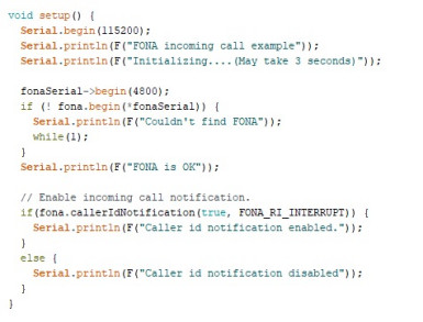

Włącz do kodu bibliotekę FONA, a następnie zdefiniuj piny RX i TX dla SIM800L. Następnie utwórz funkcję setup() z szybkością transmisji 4800 do uruchomienia programowego portu szeregowego SIM 800L.

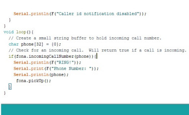

Następnie należy utworzyć funkcję loop(), która będzie sprawdzać połączenie przychodzące. Gdy zostanie wykryte połączenie przychodzące, zostanie ono automatycznie odebrane i włączy się dołączony mikrofon. Podczas, gdy sygnał audio jest przechwytywany, zostanie on przesłany przez sieć GSM do dowolnie odległego miejsca. Dzięki temu będzie można zdalnie podsłuchiwać czyjąś rozmowę.

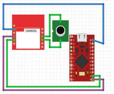

Podłącz pin RX karty SIM 800L do pinu 10 Arduino Micro, a TX do pinu 11.
Następnie podłącz pin SIM 800L MIC N do ujemnego pinu czujnika mikrofonu, a SIM 800L MIC P do dodatniego pinu mikrofonu.
