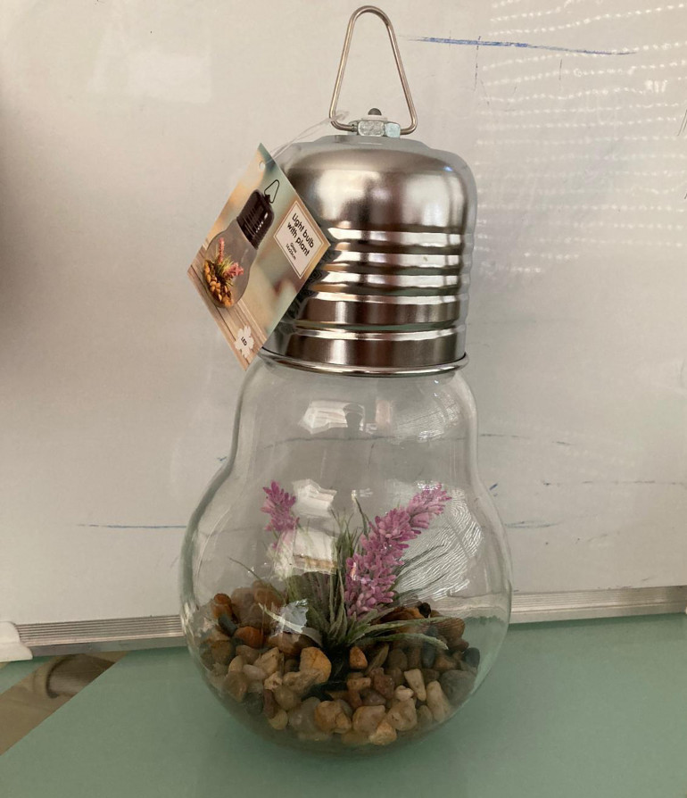

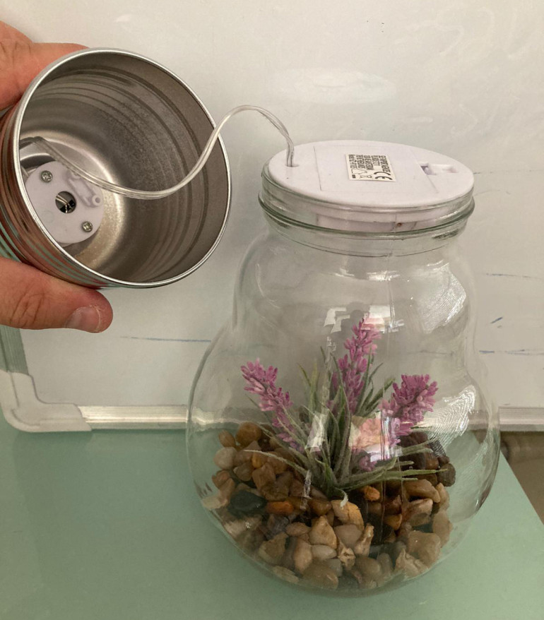

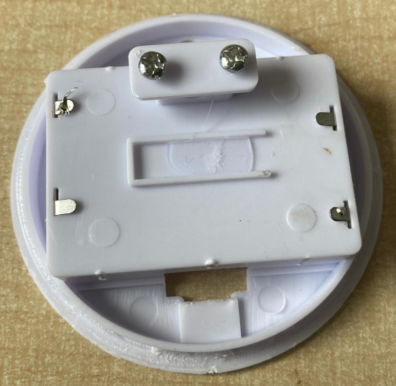

Krok 1: Przygotowanie żarówki
W projekcie użyta została żarówka, która kupiona została w lokalnym sklepie. Należało ją rozmontować i wyjąć wszystkie znajdujące się w niej komponenty, aby pozostała tylko komora baterii i włącznik/wyłącznik. Użyjemy tego z Arduino.

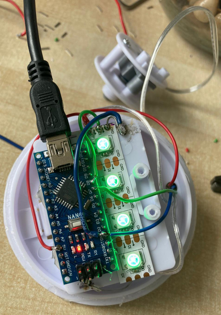

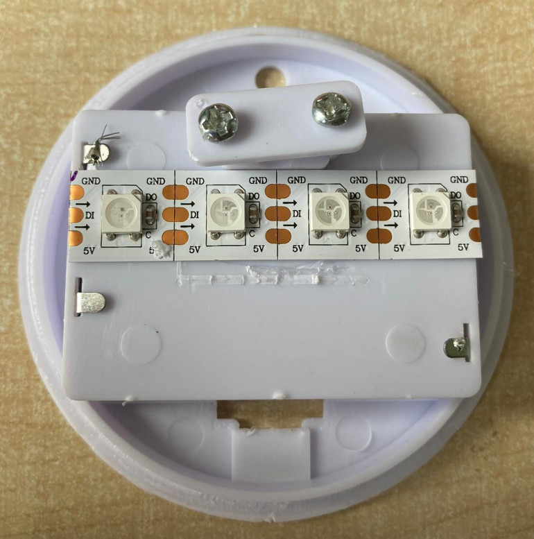

Krok 2: Montaż elementów
Najpierw należy umieścić pasek led z 4 neopikselowymi diodami. Pasek posiada samoprzylepną taśmę, więc ten krok jest łatwy.
Obok paska led trzeba umieścić Arduino Nano z użyciem gorącego kleju.
Czujnik wilgotności znajduje się po drugi...
