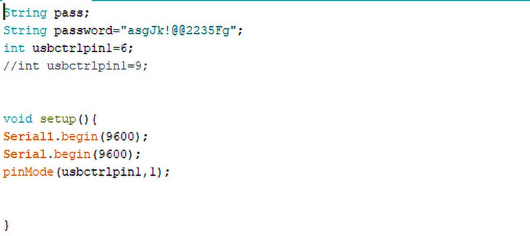

Po pierwsze, utwórz zmienną łańcuchową, która będzie przechowywać hasło do uwierzytelniania urządzenia i inną zmienną do przechowywania hasła pochodzącego z Bluetooth. Następnie zdefiniuj numer pinu, aby kontrolować pin VCC urządzenia pamięci masowej USB flash.
Następnie utwórz funkcję setup(), w której szybkość transmisji szeregowej dla Bluetooth HC 05 wynosi 9600.

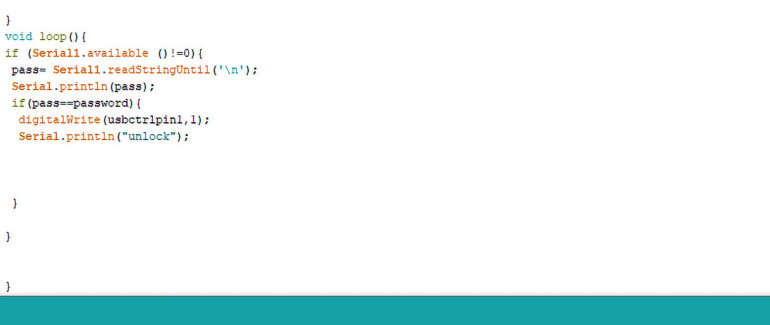

Potem utwórz funkcję loop(), która będzie sprawdzać przychodzące hasło i porównywać je z już zapisanym hasłem. Jeśli istnieje pomyślne dopasowanie między nimi, wtedy poda pin VCC USB do zasilania i urządzenie USB zostanie rozpoznane przez komputer, umożliwiając dostęp do plików w nim zawartych.

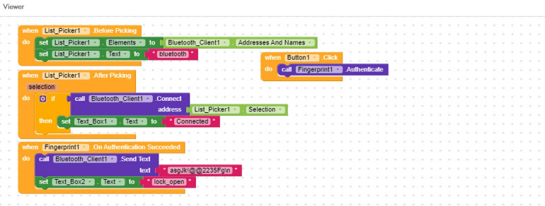

Aby stworzyć aplikację, która łączy się z pendrive'em poprzez uwierzytelnianie odciskiem palca, należy użyć Kodular. Można również użyć MIT App Inventor lub Android Studio do stworzenia aplikacji.
W pierwszej kolejności należy utworzyć layout (jak na poniższym rysunku) i dodać do niego następujące komponenty:
  • Zegar (z sekcji Sensors)
  • Odcisk palca (z sekcji Sensors)
  • Listpicker (z sekcji Layout)
  • TextView (z sekcji Layout)
  • Klient Bluetooth (z sekcji Connectivity)
Następnie połącz bloki kodu (jak pokazano na rysunku poniżej)
