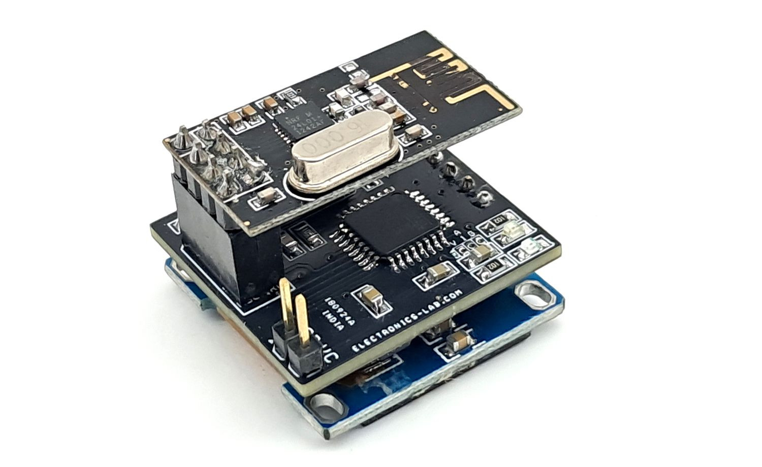

Ten projekt stanowi część odbiorczą bezprzewodowego systemu monitorowania wilgotności i temperatury. Odbiornik zbudowano w oparciu o mikrokontroler Arduino, wykorzystujący układ ATMEGA328, który zapewnia niezawodną i wydajną platformę przetwarzania danych. Moduł nadawczo-odbiorczy NRF24L01 służy do odbierania danych z odpowiedniego czujnika bezprzewodowego , natomiast 0,96-calowy wyświetlacz I²C OLED służy do wyświetlania w czasie rzeczywistym odebranych wartości temperatury i wilgotności.
Najważniejsze cechy i specyfikacje
  • Napięcie robocze: 5 V DC
  • Wyświetlacz: 0,96-calowy I²C OLED do wyświetlania temperatury i wilgotności w czasie rzeczywistym
  • Komunikacja bezprzewodowa: moduł nadawczo-odbiorczy NRF24L01 zapewniający niezawodny odbiór danych
  • Mikrokontroler: układ Arduino ATmega328 zapewniający wydajne przetwarzanie i sterowanie

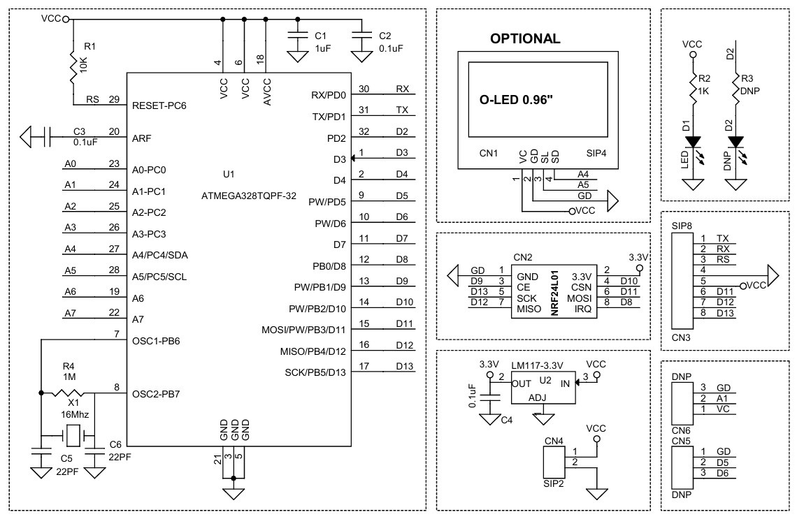

Schemat ideowy

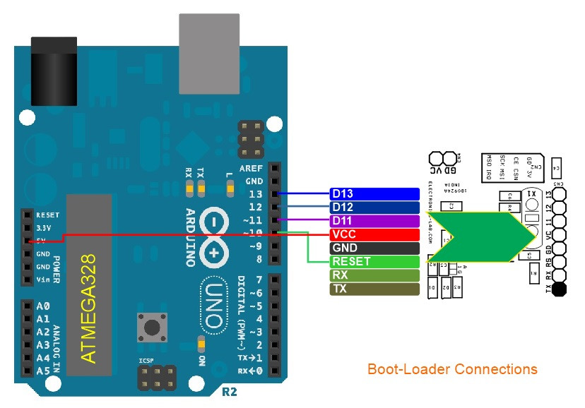

Kod Arduino jest dostępny do pobrania, a użytkownicy są proszeni o wgranie bootloadera i przesłanie kodu za pomocą Arduino IDE. Dostępny jest schemat połączeń do programowania bootloadera Arduino, a także dodatkowe zasoby dotyczące programowania Arduino i informacje o bootloaderze.
