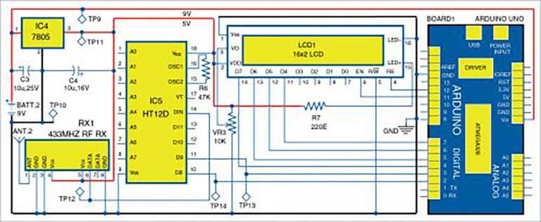

Schematy połączeń nadajnika i odbiornika są pokazane odpowiednio na rysunku 5 i rysunku 6.
Rysunek 5. Schemat połączeń nadajnika
Rysunek 6. Schemat ideowy odbiornika

Po udanej transmisji bezprzewodowej impulsy docierają na piny danych dekodera HT12D po stronie odbiornika. Dwa piny danych dekodera HT12D są podłączone do dwóch pinów przerwania płytki Arduino UNO.
Kiedy osoba przechodzi przez bramkę wejściową, impuls jest generowany na pin 7 (OUT2) LM358, który jest podłączony do pinu AD9 w HT12E. Ten sam impuls jest przesyłany i pojawia się na pinie D9 w HT12D na odbiorniku. Pin D9 jest połączony z pinem 3 (pin przerwania) płytki Arduino. Podprogram przerwania wykonuje się i zwiększa liczbę gości o jeden. Analogiczna operacja jest wykonywana podczas wychodzenia osoby, z wyjątkiem tego, że używane są oddzielne linie danych HT12E (pin AD8) i HT12D (pin D8) a pin 2 w Arduino jest używany jako pin przerwania.
Program działający w mikrokontrolerze Arduino monitoruje przerwania i zwiększa/zmniejsza liczbę odwiedzających oraz wyświetla ją na wyświetlaczu LCD 16×2. Arduino IDE jest używane do programowania płytki Arduino Uno.

W celu rozwiązywania problemów, należy sprawdzić sygnały w różnych punktach testowych zaznaczonych na rysunku 5 i rysunku 6 za pomocą multimetru. Oczekiwane sygnały w różnych punktach testowych są wymienione w tabeli.
