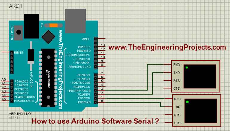

Symulacja w Proteus
Zbuduj prosty układ w Proteusie, jak pokazano na poniższym rysunku:

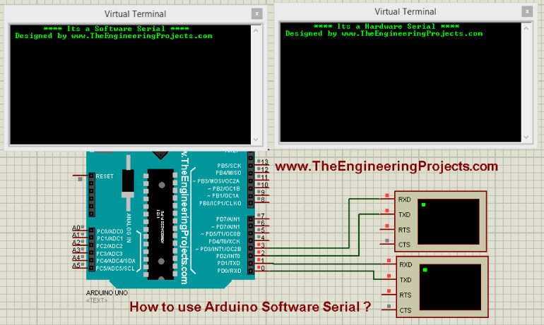

Uruchom symulację Proteus i otrzymasz rezultaty podobne, jak pokazano na poniższym rysunku:
Jak widać – jeden to sprzętowy port szeregowy a drugi programowy port szeregowy utworzony na pinach #2 i #3. Gdy prześlesz coś na sprzętowy port szeregowy to zostanie wydrukowane również na programowej wersji portu szeregowego. Tak jak to zapisaliśmy w funkcji loop().
