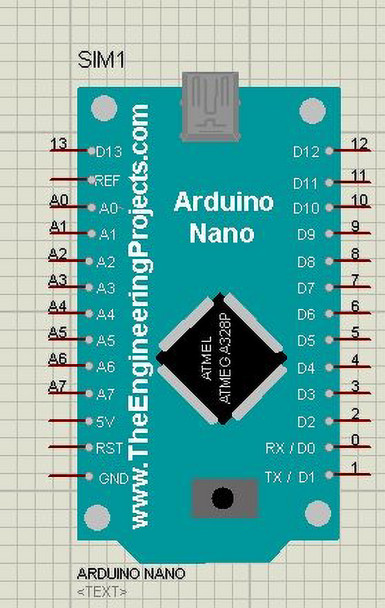

W programie Proteus wyszukaj Arduino Nano i umieść je w swoim obszarze roboczym.
Płytka Arduino Nano w Proteusie będzie wyglądała jak na poniższym rysunku:
Posiada ten sam mikrokontroler ATMEGA328 co w Arduino UNO i ma prawie takie same piny.

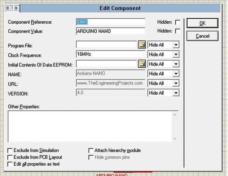

Następną rzeczą, którą powinniśmy sprawdzić jest plik hex. W celu załadowania pliku hex do Arduino Nano, po prostu kliknij na niego dwukrotnie, aby otworzyć panel właściwości. Będzie on wyglądał tak jak na poniższym rysunku:
Wybierz plik hex klikając przycisk „browse” w sekcji Program File.
Używany tutaj rezonator kwarcowy ma 16 MHz i jest domyślny dla płytek Arduino.

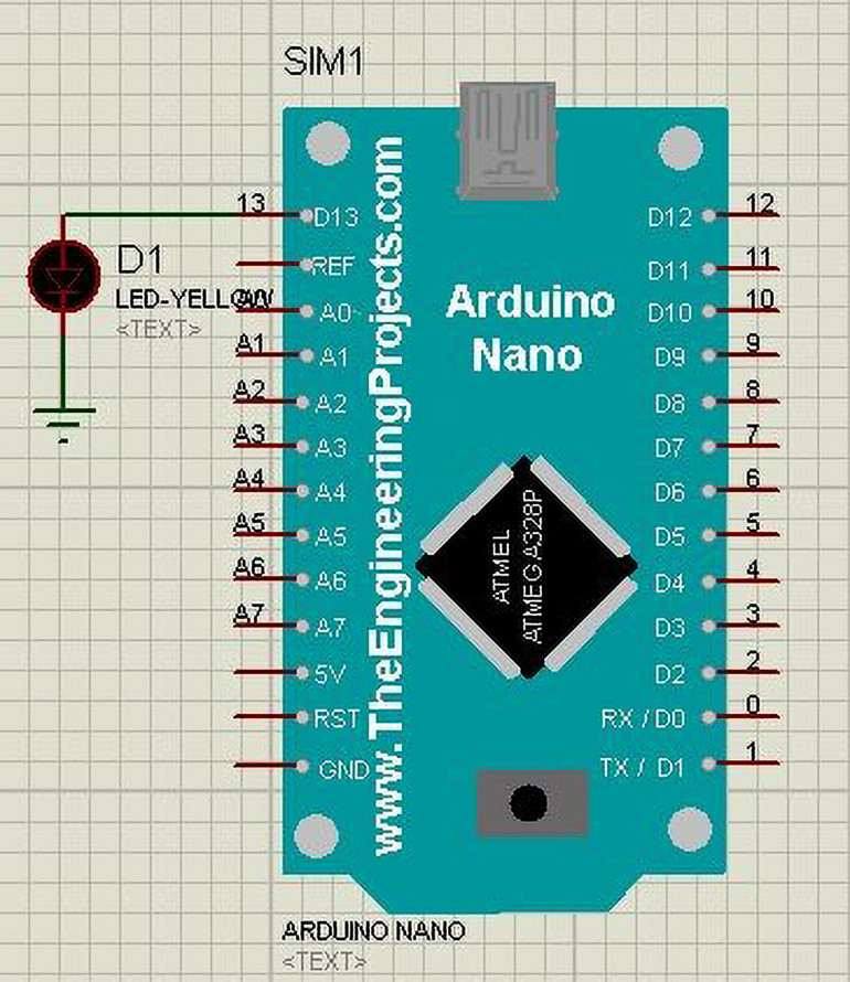

Zaprojektuj prosty układ migający led z płytką Arduino Nano, aby móc go przetestować.
Zbuduj układ, jak pokazano na poniższym rysunku:
Następnie użyj przykładu blink z oprogramowania Arduino i skompiluj go, aby uzyskać plik hex.
Wybierz plik hex w sekcji PROGRAM FILE i naciśnij przycisk RUN.
Jeśli wszystko pójdzie dobrze, otrzymasz wyniki jak pokazano na poniższym rysunku:
