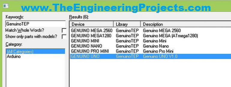

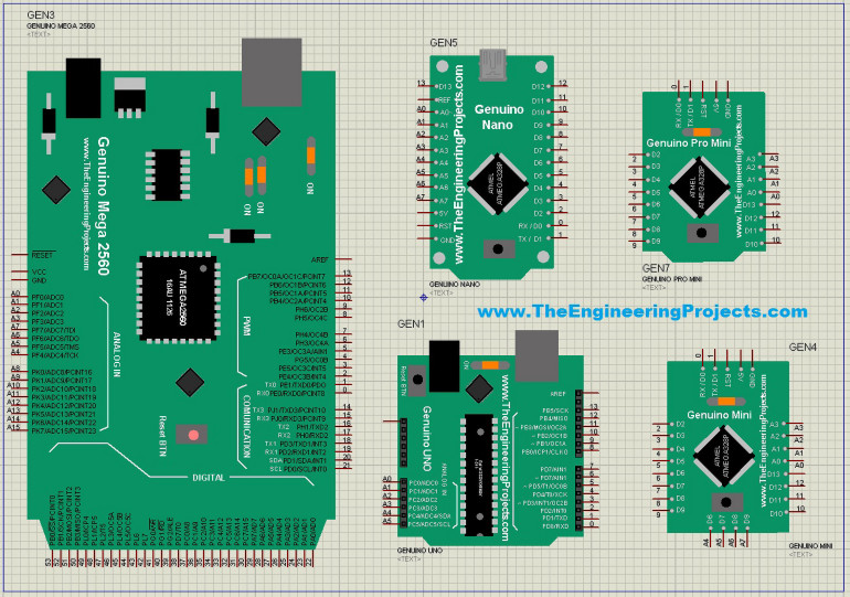

W przestrzeni roboczej Proteusa pliki będą wyglądały tak, jak pokazano na poniższym rysunku:
Na powyższym rysunku widocznych jest pięć płytek genuino. Szósta płytka to Arduino Mega1280, która jest podobna kształtem do Arduino Mega 2560, dlatego została pominięta.
Teraz możesz całkiem łatwo zaprojektować dowolny projekt na płytce Genuino w Proteusie używając powyższej biblioteki.

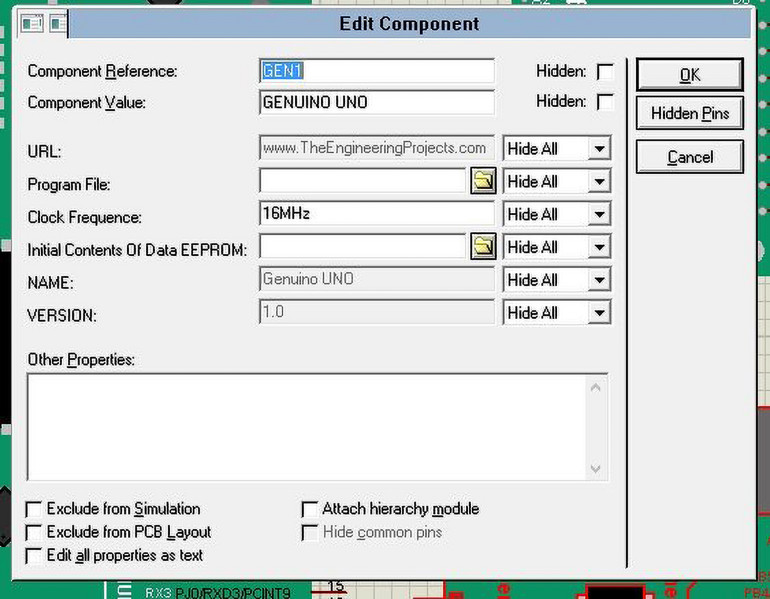

Aby załadować kod do którejkolwiek z tych płytek musisz dwukrotnie kliknąć na nią, aby otworzyć jej właściwości.
Na przykład klikając dwukrotnie na płytkę Arduino UNO, okno właściwości będzie wyglądało tak, jak na poniższym rysunku:
Na rysunku, można zobaczyć sekcję nazwaną Program file, to właśnie tam będziesz wskazywał swój plik hex.
Powinieneś przeczytać „Jak uzyskać plik Hex z Arduino”, jeśli jeszcze nie wiesz.
Wybierz odpowiedni plik hex i kliknij OK, a twoja płytka Genuino będzie aktywna.
