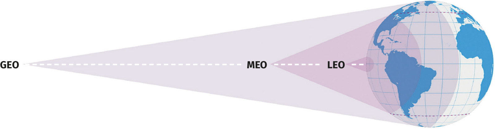

Na rysunku 1 przedstawione jest porównanie obszaru pokrycia na powierzchni Ziemi dla trzech popularnych wysokości orbitalnych: orbity geosynchronicznej (GEO), średniej orbity okołoziemskiej (MEO) i niskiej orbity okołoziemskiej (LEO).
Rysunek 1. Trzy popularne typy orbit i porównanie naziemnych obszarów pokrycia: orbita geosynchroniczna (GEO), średnia orbita okołoziemska (MEO) i niska orbita okołoziemska (LEO)

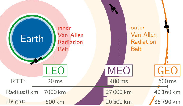

Satelity Starlink są umieszczane na orbicie LEO. Na rysunku 2 i w tabeli 1 przedstawione są dane dotyczące orbit GEO, MEO i LEO.
Rysunek 2. Porównanie cech kilku wysokości orbitalnych. RTT to czas podróży sygnału radiowego w obie strony. Najlepiej unikać pasów radiacyjnych Van Allena. Promień jest liczony od środka Ziemi, natomiast wysokość jest liczona od powierzchni Ziemi. Źródło: https://w.wiki/6H8X

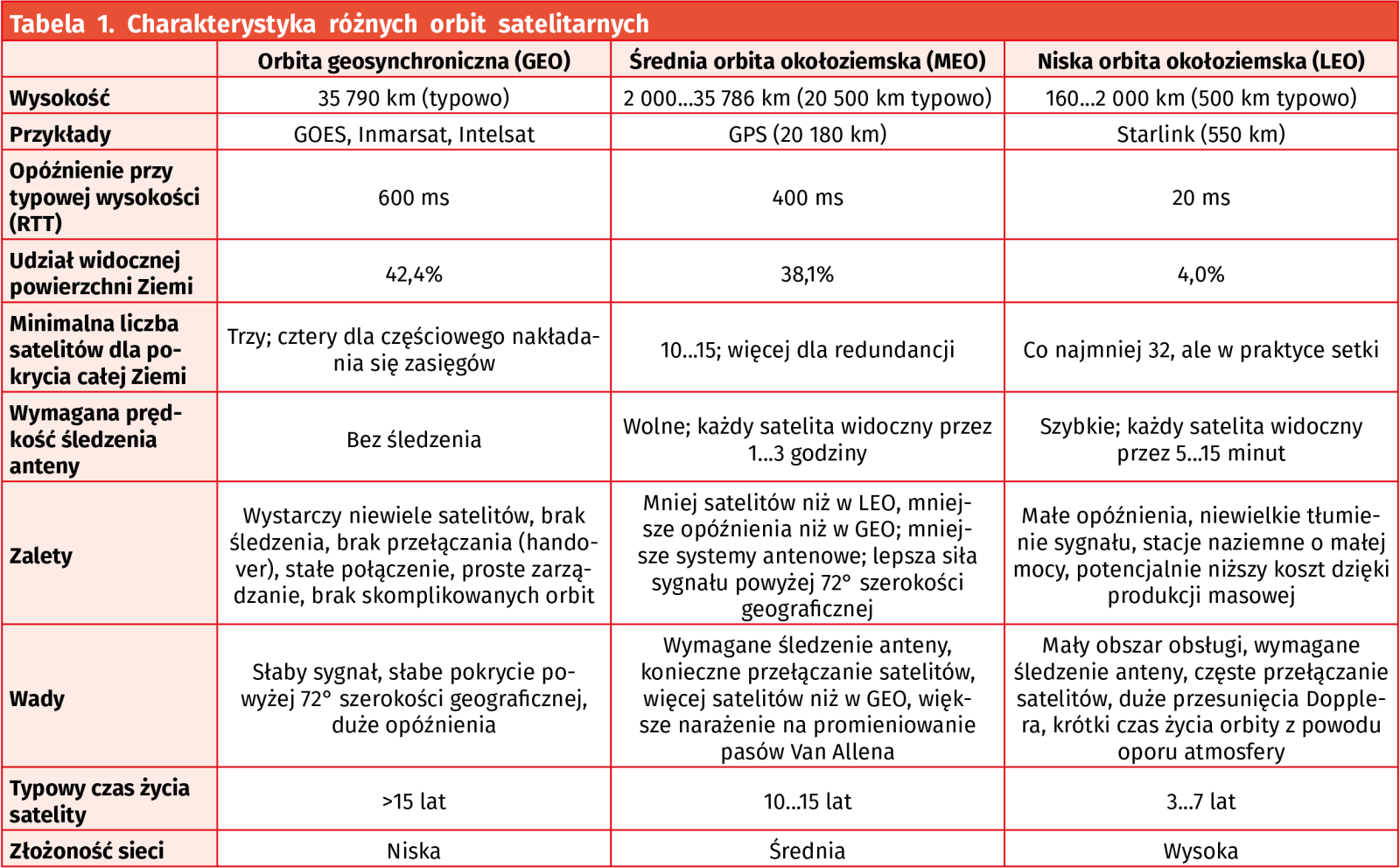

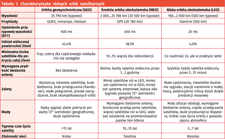

Obszar na powierzchni Ziemi widoczny dla satelity umieszczonego na określonej wysokości można wyznaczyć z poniższego wzoru:
f=d÷2×(R+d)
gdzie d oznacza wysokość orbity nad powierzchnią Ziemi, R oznacza promień Ziemi (nominalnie 6378 km na równiku), zaś f oznacza ułamek powierzchni Ziemi widoczny z satelity. Ten wzór został użyty do wyznaczenia wartości umieszczonych w tabeli 1.
Tabela 1. Charakterystyka różnych orbit satelitarnych

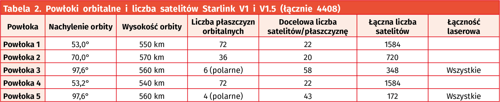

Satelity Starlink V1 są rozmieszczone w różnych powłokach, na orbitach o wysokości od 540 km do 570 km, pokazanych w tabeli 2. Powłoka orbitalna to grupa satelitów dzielących tę samą orbitę kołową na określonej wysokości.
Tabela 2. Powłoki orbitalne i liczba satelitów Starlink V1 i V1.5 (łącznie 4408)
