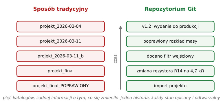

Odpowiedź na to pytanie da się uzyskać na dwa sposoby. Pierwszy polega na przeszukaniu katalogów nazwanych datami i domyślaniu się, który z nich odpowiada pierwszej partii. Drugi polega na wpisaniu jednego polecenia. Różnicę między tymi dwoma sposobami pracy pokazuje rysunek 1.
W kolumnie po lewej stronie rysunku 1 znajduje się pięć katalogów, których nazwy mówią wyłącznie o tym, kiedy je utworzono. Nie mówią, co się w nich zmieniło ani dlaczego. W kolumnie po prawej stronie jest jedna historia, w której każdy zapisany stan ma opis wprowadzonej zmiany, datę, nazwisko autora i własny, niepowtarzalny identyfikator. To jest cała idea kontroli wersji.

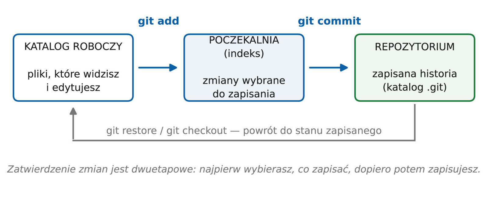

Zapisywanie stanu projektu w Gicie przebiega dwuetapowo, co pokazuje rysunek 2. Najpierw wybiera się, które zmiany mają wejść do zapisu – to polecenie git add, a miejsce, w którym zmiany czekają, nosi nazwę poczekalni albo indeksu. Dopiero potem wykonuje się właściwy zapis poleceniem git commit.
Ten dwuetapowy przebieg wydaje się początkowo zbędnym utrudnieniem, a jest jedną z najużyteczniejszych cech Gita. Pozwala z sesji pracy, w której poprawiono jednocześnie schemat, rozkład ścieżek i literówkę w instrukcji, zrobić trzy osobne, opisane zapisy zamiast jednego zapisu o treści „poprawki”.

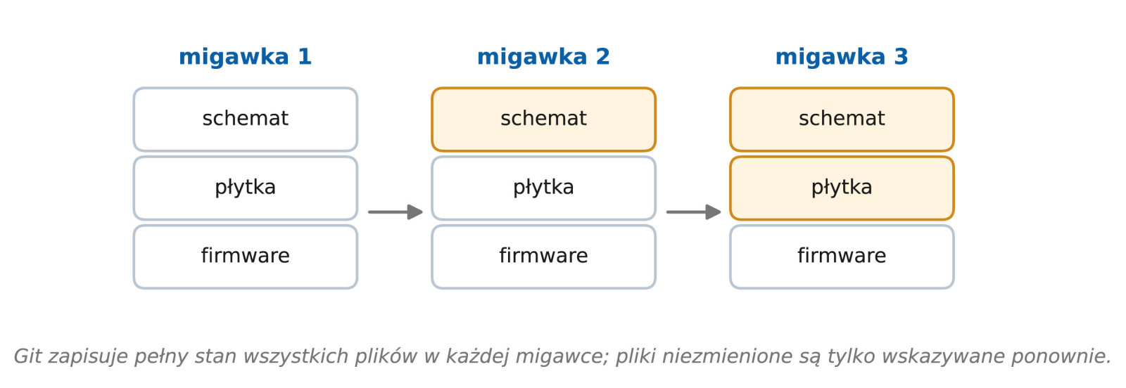

Warto też wiedzieć, jak Git przechowuje dane, bo różni się to od starszych systemów kontroli wersji. Git nie zapisuje kolejnych różnic względem poprzedniej wersji – zapisuje pełne migawki stanu wszystkich plików, a pliki, które się nie zmieniły, są w kolejnej migawce tylko wskazywane ponownie. Pokazuje to rysunek 3. Praktyczny skutek jest taki, że przywrócenie dowolnego stanu z przeszłości jest operacją natychmiastową, niezależnie od tego, ile zapisów dzieli go od chwili obecnej.

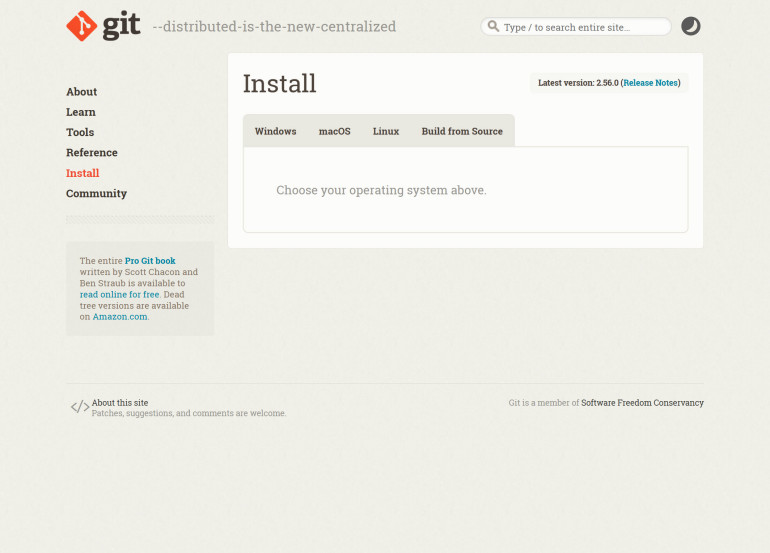

Instalator pobiera się ze strony projektu (rysunek 4). W systemie Windows instalator zawiera zarówno sam program, jak i powłokę Git Bash oraz podstawową nakładkę graficzną; ustawienia domyślne są dla początkującego użytkownika właściwe i nie ma powodu ich zmieniać. W systemach Linux Git instaluje się z repozytorium dystrybucji, w macOS – wraz z narzędziami wiersza poleceń albo z menedżera pakietów.

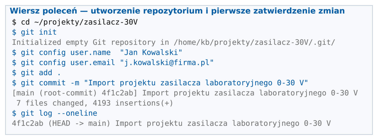

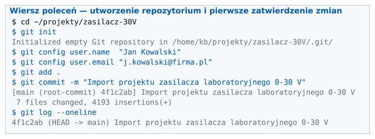

Repozytorium zakłada się w katalogu istniejącego projektu – Git nie wymaga przenoszenia plików ani zmiany ich układu. Cała historia trafia do ukrytego katalogu .git wewnątrz katalogu projektu. Przebieg zakładania repozytorium i zapisania pierwszego stanu pokazuje rysunek 5.
Warto zwrócić uwagę na ciąg 4f1c2ab w wyniku ostatniego polecenia z rysunku 5. Jest to skrócony identyfikator zapisu – suma kontrolna wyliczona z całej zawartości projektu w tym momencie oraz z identyfikatora zapisu poprzedniego. Ma to dwie konsekwencje.
Po pierwsze, identyfikator jednoznacznie wskazuje jeden konkretny stan projektu i nie da się go pomylić z żadnym innym. Po drugie, ponieważ każdy zapis zawiera identyfikator swojego poprzednika, niezauważalna zmiana czegokolwiek w historii jest niemożliwa – zmiana jednego znaku w starym pliku zmienia identyfikatory wszystkich późniejszych zapisów.
O opisach zapisów: nie warto ich lekceważyć. Opis „poprawki” po pół roku nie znaczy nic. Opis „zmiana R14 na 4,7 kΩ – kompensacja przeregulowania przy skoku obciążenia” pozwala odtworzyć całe rozumowanie bez otwierania schematu. Zasada jest prosta: opis ma odpowiadać na pytanie „dlaczego”, bo na pytanie „co” Git odpowie sam.
