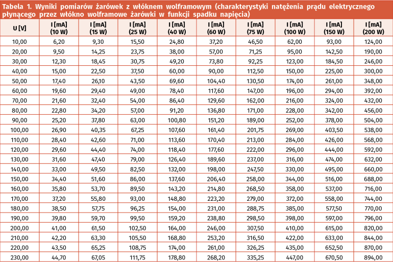

Tabela 1. Wyniki pomiarów żarówek z włóknem wolframowym (charakterystyki natężenia prądu elektrycznego  płynącego przez włókno wolframowe żarówki w funkcji spadku napięcia)

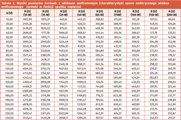

Tabela 2. Wyniki pomiarów żarówek z włóknem wolframowym (charakterystyki oporu elektrycznego włókna  wolframowego  żarówki w funkcji spadku napięcia)
