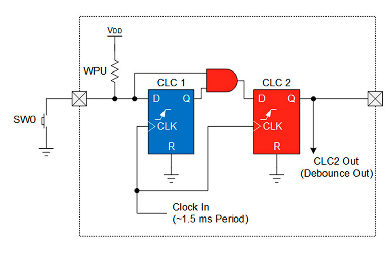

Jednym z najczęstszych zastosowań CLC/CCL jest sprzętowa implementacja tłumienia drgań styków przy użyciu timera/oscylatora. W nocie aplikacyjnej AN2805 można znaleźć aż trzy sposoby implementacji tłumienia tych niepożądanych sygnałów przy użyciu CLC.
Aby zaimplementować filtr drgań styków, należy jedną z komórek (CLC 1 na schemacie wg rysunku 1) skonfigurować jako przerzutnik typu D, zatrzaskujący stan z wejścia GPIO, podłączonego do przycisku lub przełącznika. Blok CLC 2 wykonuje natomiast operację iloczynu logicznego (AND) sygnału wyjściowego przerzutnika CLC 1 oraz aktualnego stanu wejścia cyfrowego, a następnie zatrzaskuje wartość wynikową we własnym przerzutniku. Źródłem sygnału taktującego dla obu przerzutników jest wyjście timera lub oscylatora, pracującego z częstotliwością około 0,67 kHz.
Rysunek 1. Sprzętowa implementacja filtra do usuwania drgań styków przycisku
Przy zastosowaniu bloków CCL, dostępnych w mikrokontrolerach AVR, to samo zadanie jest jeszcze prostsze - komórki CCL oferują bowiem funkcję filtracji sygnału wejściowego, która skutecznie wykonuje tę samą dwutaktową operację. CCL mogą być taktowane za pomocą oscylatora 1 kHz, co jest w zupełności wystarczające do realizacji tłumienia drgań styków.

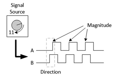

Innym przypadkiem użycia CLC jest implementacja dekodera kwadraturowego. Inkrementalne enkodery z wyjściem kwadraturowym generują dwa przebiegi prostokątne (A i B), przesunięte w fazie o 90°. Prędkość obrotowa jest reprezentowana przez liczbę przebiegów, natomiast znak różnicy fazy pozwala określić kierunek obrotów (rysunek 2).
Rysunek 2. Sygnały wyjściowe enkodera kwadraturowego
Aby zdekodować parę sygnałów kwadraturowych, komórki CLC przekształcają ten przebieg na dwa wyjścia, reprezentujące impulsy odpowiadające za obrót w kierunku zgodnym lub przeciwnym do ruchu wskazówek zegara. Dalej jest już bardzo łatwo - dwa timery sprzętowe mikrokontrolera niezależnie zliczają odebrane impulsy, zaś program - na podstawie wyników zliczania w obu kanałach - może wyliczyć zarówno prędkość, jak i kierunek obrotów osi enkodera.

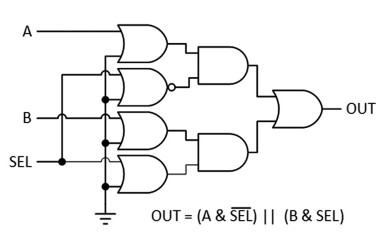

Jednym z ciekawszych przypadków użycia portu SR oraz komórki CLC jest implementacja multipleksera do wybierania sygnałów wewnętrznych mikrokontrolera. Można to wykorzystać do realizacji wewnętrznego autotestu lub do wybierania jednego z N sygnałów do dalszego przetwarzania. Aby zaimplementować multiplekser 2:1, należy zastosować komórkę CLC - w przypadku topologii 4:1 potrzebne są już trzy bloki CLC i dwa bity z portu SR. Sterowanie multiplekserem odbywa się przy użyciu bitu portu SR, pełniącego funkcję linii wyboru. Schemat omawianego bloku można zobaczyć na rysunku 3.
Rysunek 3. Multiplekser 2:1, zaimplementowany za pomocą komórki logicznej CLC; nieużywane wejścia ukryto dla ułatwienia analizy schematu
Jedną z zalet tej implementacji w porównaniu z PPS jest szybkość i elastyczność. PPS można zablokować, aby zapobiec przypadkowym zmianom stanu w czasie wykonywania programu. Dodatkowo użytkownik możne ustawić bit konfiguracyjny, aby mieć pewność, że PPS będzie można odblokować tylko raz.
Implementacja multipleksera przy użyciu CLC umożliwia programowi zmianę wejść w dowolnym momencie bez konieczności wykonywania za każdym razem sekwencji odblokowania. Ten scenariusz użycia został użyty w programie demonstracyjnym prostego nadajnika i odbiornika alfabetu Morse’a, wykonanego na bazie mikrokontrolera z rodziny PIC18F56Q71 firmy Microchip - multiplekser służy tutaj do wyboru pomiędzy wyjściem nadajnika a zewnętrznym sygnałem wejściowym (odbiorczym) - schemat takiej implementacji można zobaczyć na rysunku 4.

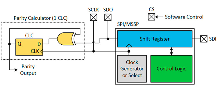

W niektórych przypadkach konieczne jest wygenerowanie bitu parzystości do nadania lub odbioru danych. Obliczanie parzystości w oprogramowaniu jest trywialne, ale zajmuje dodatkowy czas procesora - znacznie efektywniejsze jest zatem wykonanie tego zadania na drodze sprzętowej. Schemat przykładowej implementacji pokazano na rysunku 5. W tym przypadku badany wzorzec jest przechowywany w pamięci globalnej.
Rysunek 5. Sprzętowa implementacja kalkulatora bitu parzystości
Aby przyspieszyć obliczenia bitu parzystości, można użyć sprzętowego interfejsu SPI w połączeniu z CLC. Blok SPI zawiera szeregowy rejestr przesuwny do przesyłania i odbierania danych. Wyjście rejestru oraz sygnał zegarowy SPI można wprowadzić do CLC, zaś na wyjściu przerzutnika zastosowanej komórki logicznej dostępna będzie informacja o parzystości słowa, znajdującego się w rejestrze.
