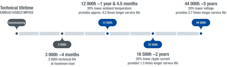

Przedstawione na rysunku 1 i 2 linie czasowe pokazują przykładowy wpływ m.in. temperatury otoczenia, prądu tętnienia i napięcia na żywotność danego kondensatora elektrolitycznego. Z lewej strony rozpoczynamy od czasu życia przy danym napięciu znamionowym, maksymalnej temperaturze otoczenia i prądzie tętniącym. Następny krok pokazuje, jak znaczący wpływ na żywotność ma temperatura otoczenia. W takim przypadku żywotność na rysunku 1 jest około 4,2 razy dłuższa, jeśli temperatura otoczenia zostanie obniżona o około 20%. Na tym samym rysunku, jeżeli prąd tętnienia zostanie pomniejszony o 20%, daje to niemalże 1,3 razy dłuższą żywotność, a jeżeli napięcie zostanie zmniejszone o 20%, żywotność jest ok. 2,7 razy dłuższa. Wzrost żywotności nie dotyczy całości asortymentu. Konkretne komponenty, albo serie, mają różne wartości, co sprawia, że ​​obliczenia są istotne, ażeby zapewnić wybory odpowiedniego modelu do konkretnego zastosowania.
Rysunek 1 - Linia czasowa kondensatora elektrolitycznego EKMS421VSN221MP45S
