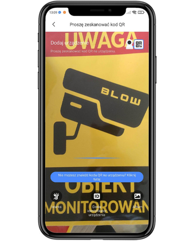

Następnie zeskanuj etykietę kamery - na etykiecie widoczne jest ID kamery.

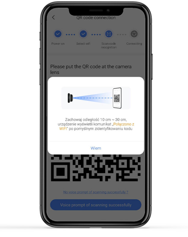

Przyłóż telefon z wygenerowanym kodem QR w aplikacji do obiektywu kamery - zgodnie z poniższym rysunkiem.
Gdy kamera wyda komunikat o łączeniu, naciśnij niebieską ramkę: "Voice prompt of scanning succesfully". Kamera doda się automatycznie, po zakończeniu, nadaj nazwę własną kamerze i wprowadź własne hasło.
