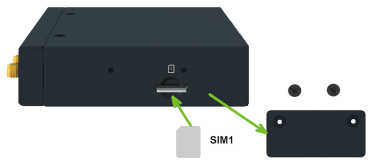

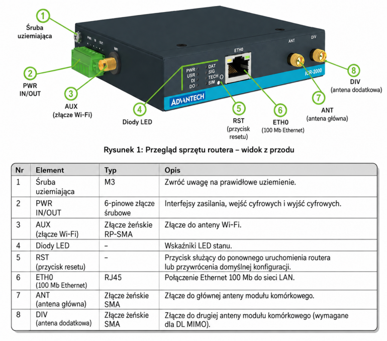

Przed rozpoczęciem konfiguracji należy upewnić się, że router jest odłączony od zasilania. Następnie należy zdjąć pokrywę gniazda SIM i umieścić w nim aktywną kartę Micro SIM (3FF). Kartę należy wsunąć do momentu wyczucia charakterystycznego kliknięcia, po czym zamknąć pokrywę i przykręcić ją śrubami. Jeżeli karta SIM jest zabezpieczona kodem PIN, będzie on wymagany podczas pierwszej konfiguracji urządzenia.
Kolejnym krokiem jest podłączenie anten komórkowych. Antenę główną należy przykręcić do złącza oznaczonego jako ANT, natomiast drugą antenę do złącza DIV. Producent zaleca korzystanie z obu anten, ponieważ umożliwia to wykorzystanie technologii MIMO i poprawia jakość połączenia. Router nie powinien być uruchamiany bez podłączonej anteny głównej, gdyż może to doprowadzić do uszkodzenia modułu radiowego.
Po zamontowaniu karty SIM i podłączeniu anten trzeba zasilić router napięciem z zakresu od 9 do 48 V DC oraz podłączyć komputer do portu Ethernet ETH0 za pomocą przewodu sieciowego. Po uruchomieniu urządzenia komputer powinien automatycznie otrzymać adres IP z wbudowanego serwera DHCP routera. Możemy też ustawić zgodny z routerem adres IP w naszej karcie sieciowej np. 192.168.1.100, maskę 255.255.255.0 i bramę 192.168.1.1 (domyślne IP routera).

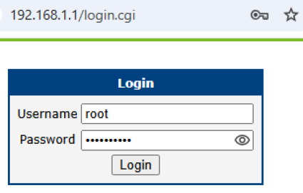

Następnie należy uruchomić przeglądarkę internetową i zalogować się do interfejsu konfiguracyjnego routera. Pierwsza konfiguracja wykonywana jest z poziomu interfejsu WWW, który umożliwia monitorowanie stanu urządzenia oraz zmianę wszystkich ustawień konfiguracyjnych. W przeglądarce wpisujemy domyślny adres IP https://192.168.1.1 i logujemy się przez admin i unikalne hasło podane na obudowie urządzenia.

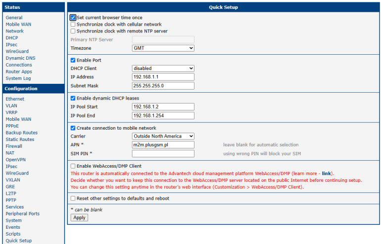

Przy pierwszym zalogowaniu zobaczymy ekran Quick Setup, w którym szybko możemy zmienić adresację IP oraz ustawić parametry komunikacji komórkowej.

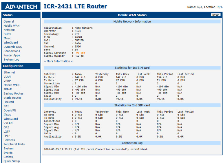

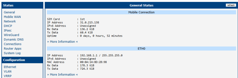

Po zapisaniu konfiguracji router rozpocznie nawiązywanie połączenia z siecią komórkową. Proces ten trwa zazwyczaj od kilkunastu do kilkudziesięciu sekund. Aktualny stan połączenia można sprawdzić w menu Status → General oraz Status → Mobile WAN, gdzie wyświetlane są między innymi informacje o aktywnej karcie SIM, używanej technologii (LTE, 3G lub 2G), poziomie sygnału, adresie IP przydzielonym przez operatora oraz statystykach transmisji danych.

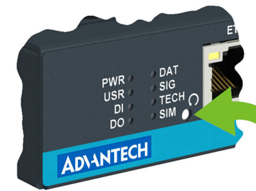

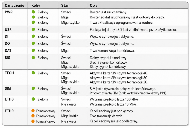

Dodatkowym potwierdzeniem poprawnej pracy routera są diody LED znajdujące się na przednim panelu urządzenia. Dioda PWR sygnalizuje poprawne działanie routera, SIM informuje o stanie karty SIM, TECH wskazuje wykorzystywaną technologię sieci komórkowej, SIG obrazuje jakość sygnału, natomiast dioda DAT miga podczas transmisji danych. Dioda przy porcie Ethernet informuje o prawidłowym podłączeniu przewodu sieciowego oraz aktywności transmisji.
Po uzyskaniu statusu połączenia „Connected” oraz przydzieleniu adresu IP przez operatora można sprawdzić działanie połączenia, otwierając dowolną stronę internetową z komputera podłączonego do routera. Jeżeli strony internetowe otwierają się poprawnie, oznacza to, że konfiguracja została zakończona pomyślnie, a router korzysta z Internetu poprzez kartę SIM.
