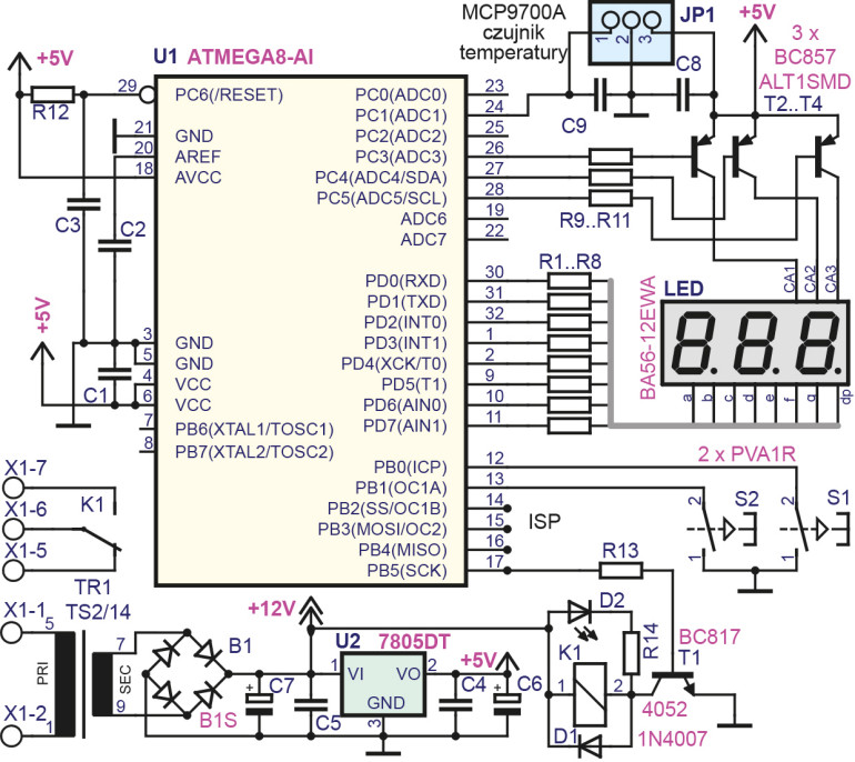

Schemat mikroregulatora widzimy na rysunku 1. Sercem jest oczywiście ATmega8 w obudowie SMD (TQFP). Elementy TS2/14, B1, C7, C5, 7805, C4, C6 tworzą najzwyklejszy zasilacz dostarczający układowi napięcia 5V. Jeśli skorzystamy z innego źródła zasilania (nie sieciowego), np. z dowolnego zasilacza 9V, wtedy nie musimy montować trafka TS2/14 i regulator naprawdę nabiera rozmiarów mikro.
Rysunek 1.
Cały port D ATmegi steruje katodami wyświetlacza. Tranzystory Q1–Q3 sterują w odpowiednich momentach anodami tych wyświetlaczy.
Do pomiaru temperatury zastosowałem wdzięczny czujnik – „cyfrowy termistor” MCP9700A, dający na wyjściu napięcie proporcjonalne do temperatury z offsetem 500mV. Dla temperatury 0°C daje 500mV, dla 25°C daje 750mV. Procesor ATmega8 odczytuje napięcie z czujnika temperatury podane na wejście ADC1 przetwornika ADC, dokonuje obliczeń (zwiększenie rozdzielczości, odjęcie offsetu) i przygotowuje dane do wystawienia na port D, aby zaświecić LED-y na wyświetlaczu.
W aktualnej wersji oprogramowania napisanego w Bascomie histereza jest stała i  wynosi ±0,1°C.

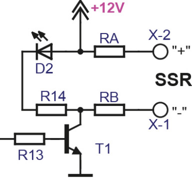

Sterowanie obciążeniem zrealizowane jest przez elementy R13, T1, K1. W podstawowej wersji wykorzystałem klasyczny przekaźnik. Warto jednak zamiast niego zastosować przekaźnik elektroniczny – SSR według rysunku 2.

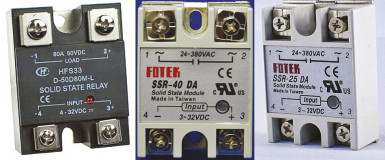

SSR – (ang. Solid State Relay) to zespolony przekaźnik elektroniczny. Przykład na fotografii 1.

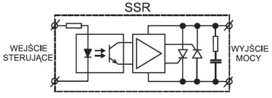

Schemat blokowy przekaźnika półprzewodnikowego widać na rysunku 3.

Ogólnie biorąc, SSR-y mają istotne zalety. Dzięki swej kompaktowej budowie łatwo je montować, obudowa jest z tworzyw, ma dwa otwory montażowe. Są ciche i odporne na kurz, warunki środowiskowe, ponieważ cały obwód wewnątrz jest zalany żywicą. Najważniejszą zaletą jest brak mechanicznych styków, które się z czasem wypalają. Do tego minimalne wymagania co do budowy i instalacji. Przekaźnik SSR można przykręcić do radiatora albo do chłodnej metalowej części obudowy, do której zamontujemy nasz mikroregulator. Sterowanie to dwa kabelki z napięciem z zakresu przeważnie 3...30V i prąd do 20mA – w naszym przypadku sygnał z miejsca, gdzie właczona ma być cewka przekaźnika. Warto zamontować rezystorki RA, RB o wartości 10...30Ω będą one chronić tranzystor przed uszkodzeniem na wypadek zwarcia wejścia SSR-a. Wyjście SSR-a włączamy szeregowo z obciążeniem.

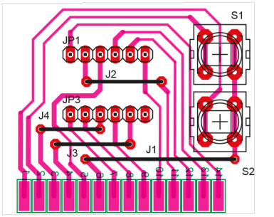

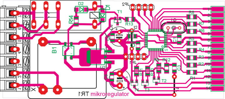

Montaż na płytce pokazanej na rysunkach 4 i 5 jest typowy. Ale uwaga – rysunek 4 przedstawia nietypowo widok płytki od strony lutowania. Pomocą w montażu będą fotografie modelu. Zaczynamy od najmniejszych elementów, kończymy na największych.  Układ nie wymaga ani uruchomiania ani kalibracji – działa poprawnie po zmontowaniu i zaprogramowaniu ATmegi. Program i dokumentacja płytki oraz fotografie są dostępne w Elportalu wśród materiałów dodatkowych do tego numeru EdW.
