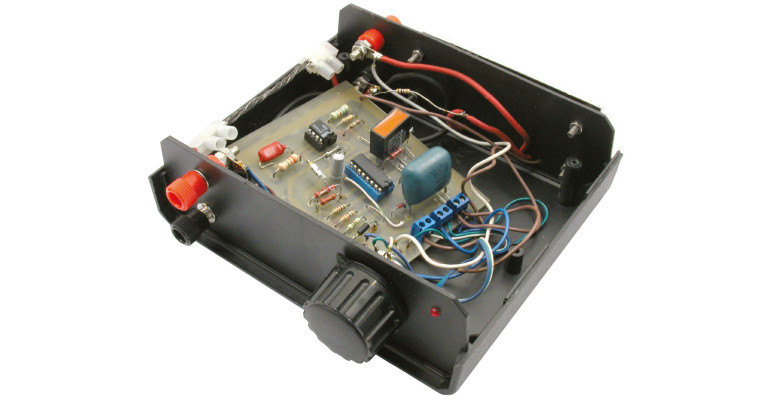

- Zasilanie: 12...24 V
- Napięcie znamionowe silników: 12...24 VDC
- Moc znamionowa silników: max. 100 W
- Regulacja obrotów potencjometrem lub napięciem 0...5 V

Napięcie nastawy obrotów z suwaka potencjometru P1 jest podawane przez opornik R10 i sumowane na oporniku R11 z napięciem zasilającym silnik, podawanym przez opornik R9. Wypadkowe napięcie regulacji podawane jest następnie na wejście monolitycznego układu próbkującego z pamięcią, LF398N. Wejściowy wzmacniacz separujący oraz układ sterujący są wykonane przy użyciu tranzystorów bipolarnych. Wyjściowy wzmacniacz separujący, pracujący w połączeniu wtórnika napięciowego, zawiera stopień wejściowy ze złączowymi tranzystorami polowymi, z kanałem typu p. Wyjście tego wzmacniacza jest połączone poprzez opornik o wartości 30 kΩ z wejściem odwracającym wejściowego wzmacniacza operacyjnego, tworząc wewnętrznie zamkniętą pętlę ujemnego sprzężenia zwrotnego. Układ LF398N charakteryzuje się następującymi parametrami:
- czas przyjęcia próbki nie dłuższy niż 10 µs,
- wzmocnienie równe jeden z dokładnością typowo 0,002%,
- oporność wejściowa około 10 GΩ.
Napięcie wejściowe jest pamiętane w kondensatorze pamięciowym C5. Kondensator ten powinien charakteryzować się niskim współczynnikiem pozostałości dielektrycznej. W układach próbkujących z pamięcią zaleca się stosowanie kondensatorów z dielektrykiem mylarowym, jednak w tym układzie nie jest to aż tak krytyczne. Można użyć kondensatorów polistyrenowych, poliestrowych, polipropylenowych lub poliwęglanowych. Opornik rozładowujący R12 powoduje, że dominującym prądem upływu jest prąd płynący przez niego.
Powoduje to zmniejszenie względnego błędu pamiętania. Oczywiście kondensator pamiętający rozładowuje się przez ten opornik, jednak przy dość dużych wartościach R12 i C5 i jednocześnie przy krótkim czasie pamiętania wynoszącym około 5 ms, nie ma to żadnego wpływu na poprawną pracę układu.
Napięcie wyjściowe z układu LF398N jest podawane przez opornik R3 na wejście odwracające wzmacniacza błędu układu SG3524N.
Układ SG3524N (IC1) jest specjalizowanym, monolitycznym układem scalonym, zawierającym w swojej strukturze wysoko stabilne źródło napięcia odniesienia o wartości 5 V – z tego źródła zasilane są również wszystkie wewnętrzne bloki funkcjonalne układu. W jego skład wchodzą też: generator napięcia piłokształtnego, wzmacniacz błędu o wartości wzmocnienia w otwartej pętli, typowo 80 dB, układ ograniczania prądu obciążenia, układ blokady natychmiastowej, komparator napięcia oraz przerzutnik sterujący poprzez bramki, tranzystory wyjściowe o obciążalności prądowej do 100 mA. Układ ten może pracować zarówno w trybie z jednym zaciskiem obciążenia dołączonym do wyjścia (drugi jest dołączony do bieguna zasilania), jak i w trybie przeciwsobnym.
Na wejście nieodwracające wzmacniacza błędu podawane jest napięcie odniesienia o wartości 2,5 V uzyskane w dzielniku R4, R5. Napięcie wyjściowe wzmacniacza błędu jest porównywane w komparatorze z napięciem piłokształtnym z generatora – od tego zależy współczynnik wypełnienia impulsów sterujących tranzystorem T1. Kondensator całkujący C1 wpływa na tłumienie zakłóceń o charakterze zmiennym. Od jego wartości zależy również odpowiedź układu na pobudzenie jednostkowe. Powinien to być kondensator suchy, nie polaryzowany. Dioda startowa D1, ogranicza również wartość współczynnika wypełnienia do około 75%, co jest konieczne do prawidłowej pracy silnika zasilanego impulsowo. Powoduje to oczywiście zmniejszenie maksymalnego momentu obrotowego, dlatego silniki o napięciu znamionowym 12 V należy zasilać napięciem z zakresu 15...18 V (uwzględniając spadki napięcia na elementach obwodu głównego), a przy zasilaniu ze źródła o napięciu stałym 12 V – na przykład z akumulatora kwasowo–ołowiowego, można stosować silniki 9-woltowe. Średnie napięcie zasilania nie zostanie przekroczone, a niewielki wzrost amplitudy tego napięcia nie powinien spowodować żadnych negatywnych skutków.
Generator napięcia piłokształtnego dostarcza napięcia niezbędnego do porównania z napięciem wzmacniacza błędu i określenia współczynnika wypełnienia przebiegu wyjściowego. Częstotliwość przebiegu jest określona wzorem: f=1,18/(R6*C2), f [kHz], R [kΩ], C [µF].
Wynosi ona 200 Hz, co jest wartością optymalną dla większości popularnych silników z magnesami trwałymi. Tranzystory wyjściowe są połączone równolegle i są sterowane naprzemiennie. Przebieg wyjściowy po zróżniczkowaniu w układzie R7–C6 steruje wejściem trybu pracy układu próbkującego z pamięcią LF398N (IC2). Czas przyjęcia próbki wynosi około 10 µs, czas pamiętania około 5 ms. Napięcie odniesienia podawane na ten układ wynosi 2,5 V. Przebieg wyjściowy steruje również bramką tranzystora kluczującego T1. Opornik R8 służy do ograniczania prądu bramki wynikającego z przeładowania pojemności bramka – źródło. Dioda D3 przyśpiesza wyłączanie tranzystora zwiększając maksymalną częstotliwość przełączania oraz zmniejszając straty dynamiczne. Zastosowany w układzie tranzystor kluczujący to tranzystor polowy z izolowaną bramką typu IRF5305 (International Rectifier). Charakteryzuje się bardzo dobrymi parametrami pracy:
