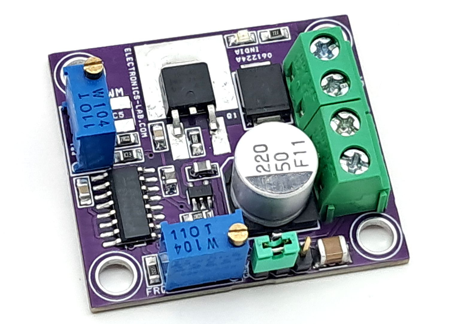

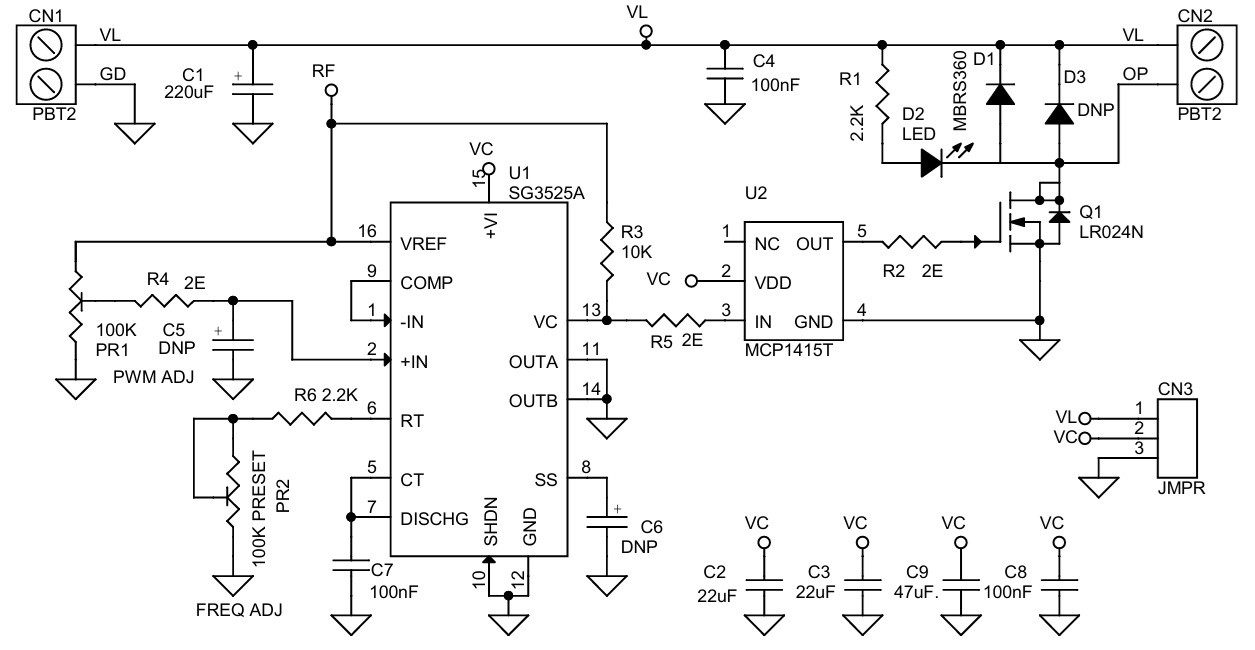

Prezentowany projekt to wysokoprądowe, regulowane źródło PWM (modulacji szerokości impulsów), zaprojektowane do zasilania różnych obciążeń, takich jak elementy PTC (dodatni współczynnik temperaturowy), silniki prądu stałego (DC), elektromagnesy, diody LED dużej mocy oraz zawory. Projekt składa się z trzech głównych elementów: generatora PWM SG3525, sterownika bramki MOSFET MCP4015 oraz tranzystora MOSFET do sterowania obciążeniem.

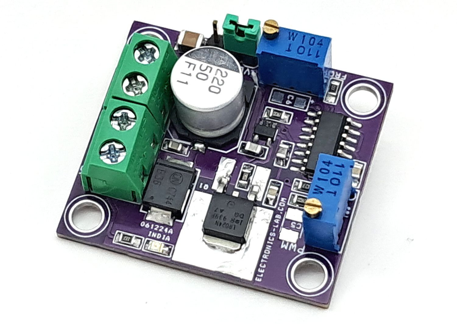

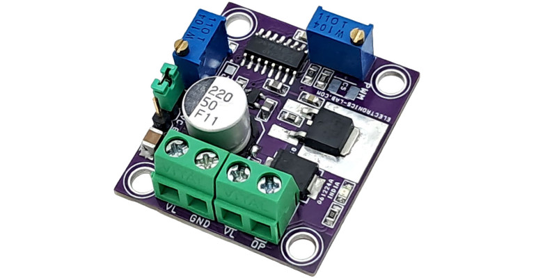

Główne cechy tego projektu obejmują regulację parametrów PWM oraz częstotliwości. Wieloobrotowy potencjometr montażowy (trimmer) umożliwia precyzyjną nastawę częstotliwości i wypełnienia PWM, co pozwala na dokładne dostrojenie sygnału wyjściowego. Złącza śrubowe zapewniają łatwe podłączenie obciążenia oraz zasilania, a wbudowana dioda LED sygnalizuje obecność zasilania.
Płytka może obsługiwać prądy do 3 A, przy zakresie regulacji cyklu pracy PWM od 0 do 100%. Zakres częstotliwości również jest regulowany i wynosi od 500 Hz do 6,5 kHz. Dzięki temu projekt nadaje się do szerokiego spektrum zastosowań wymagających sterowania wysokoprądowego sygnałem PWM.
Ważna uwaga: Płytka została zaprojektowana do obsługi napięcia zasilania do 15 V DC. Może być jednak używana również z wyższymi napięciami – do 40 V DC – pod warunkiem zastosowania podwójnego zasilania.
Aby używać płytki przy wyższych napięciach, wymagane są dwa osobne źródła zasilania. Zasilanie obciążenia można podłączy...
