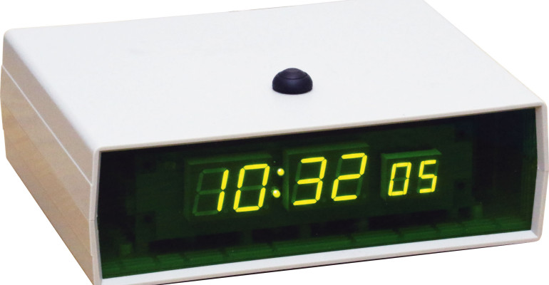

Konstrukcja obejmuje dwie płytki drukowane: płytkę wyświetlacza i płytkę główną. Układy zegara i Raspberry Pi są zasilane z tego samego źródła 5 V DC. Raspberry Pi łączy się z płytką główną krótkim kablem taśmowym. W czterech zegarach, które zbudowałem dla siebie, zastosowałem zasilacze wtyczkowe, ale jeśli masz wystarczająco dużo miejsca, możesz umieścić zasilacz wewnątrz obudowy.
Wyświetlacz składa się z dużych cyfr godzin i minut o wysokości 20 mm oraz cyfr sekund o wysokości 15 mm, które będą dobrze widoczne z każdego miejsca w pomieszczeniu. Minimalny i maksymalny zakres jasności diod LED konfiguruje się za pomocą przeglądarki internetowej. Jasność jest później automatycznie dostosowywana w ustawionym zakresie w zależności od warunków oświetlenia otoczenia.
