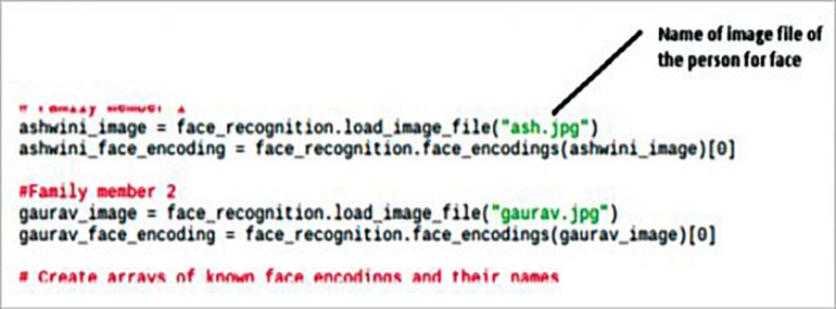

Kod (dronecode1.py) służący do rozpoznawania osoby (znanej lub nieznanej) znajdującej się przed dronem jest napisany w skrypcie Pythona. W kodzie tym musimy zaimportować trzy biblioteki/moduły: face_recognition, cv2, oraz numpy. Są one zdefiniowane w kodzie jak pokazano na rysunku 4. Musimy utworzyć różne tablice do rozpoznawania twarzy i odpowiadających im imion osób. Należy pamiętać o wpisaniu nazwy pliku z obrazem danej osoby, aby poprawnie rozpoznać jej twarz (patrz rysunek 5). Obraz na żywo osoby (z imieniem) przechwytywanej przez kamerę z drona jest pokazany na rysunku 6.

Rysunek 5. Imiona znanych osób zawarte w kodzie
