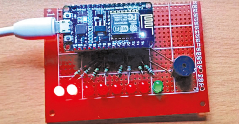

Opisywany system śledzenia (ang. tracker) Międzynarodowej Stacji Kosmicznej (ISS), oparty na płytce NodeMCU, wskazuje w czasie rzeczywistym pozycję ISS wykorzystując diody LED oraz brzęczyk.
Aby uzyskać dostęp do aktualnej lokalizacji ISS, system łączy się z interfejsem API NASA. Tracker pamięta długość i szerokość geograficzną użytkownika i na tej podstawie oblicza odległość użytkownika od stacji ISS. Odległość ta jest wskazywana z wykorzystaniem LED-ów i brzęczyka. Program sprawdza, czy ISS znajduje się bezpośrednio nad głową użytkownika i jeśli tak, to zapala zieloną diodę LED. Gdy ISS zbliża się do lokalizacji użytkownika, zapalają się stopniowo LED-y czerwone.
Na fotografii przedstawiono prototyp autora.

Części składowe trackera są wymienione w liście elementów.
W skład trackera wchodzi NodeMCU (MOD1), zielona dioda LED (LED1), siedem czerwonych diod LED (LED2...LED8) i osiem rezystorów 220 Ω (R1...R8).
