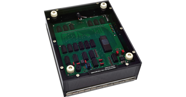

Opisana w artykule popularna gra została zbudowana przy użyciu tylko dyskretnych układów logicznych i pamięci EPROM lub EEPROM, które zawierają dane rozgrywki. W pierwszej części opisano ewolucję projektu i działanie układów. W tej części zbadamy, w jaki sposób zostały wygenerowane dane rozgrywki, a następnie wyjaśnimy, jak zbudować urządzenie.
