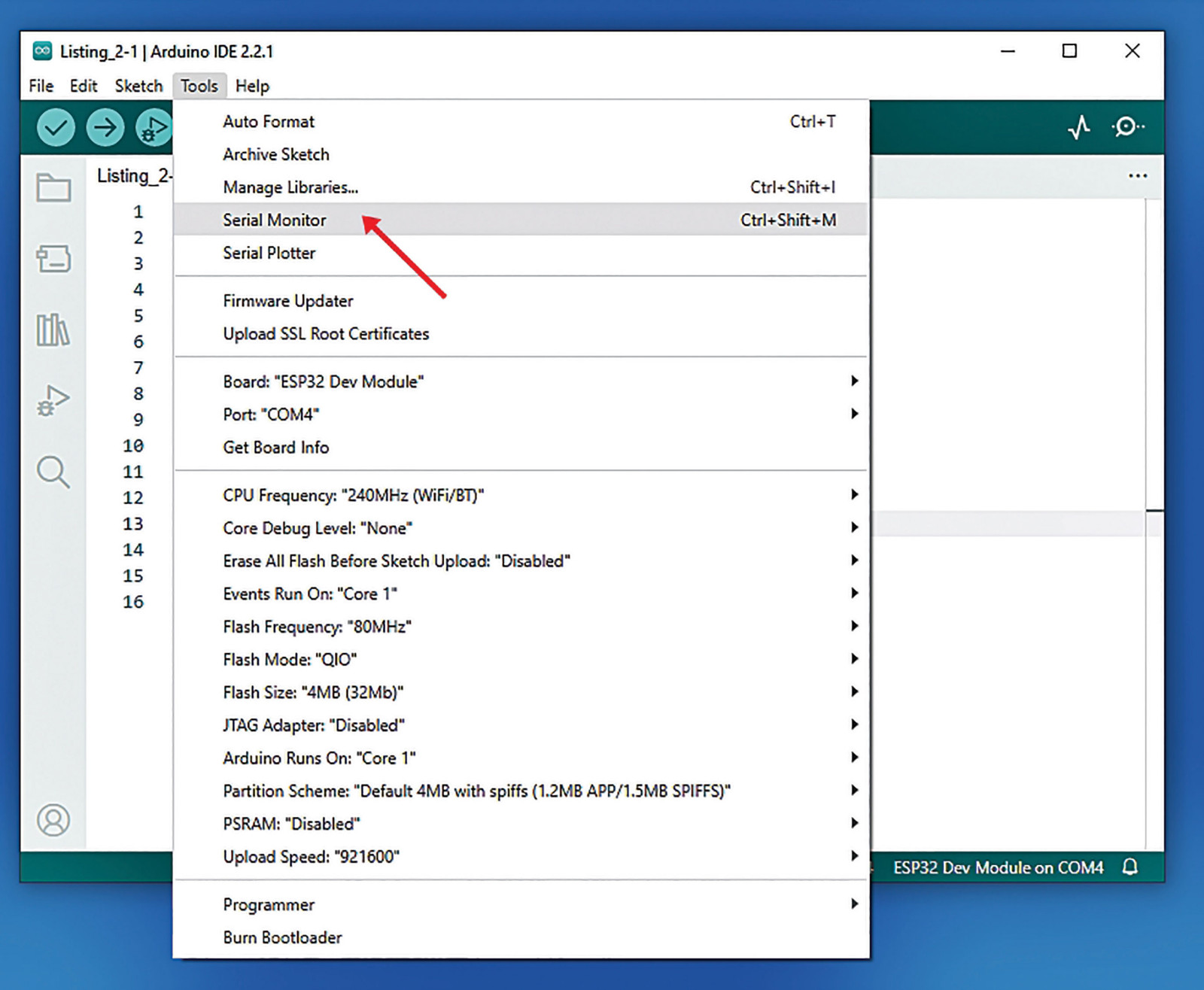

Programy przedstawione na listingach pokazują, w jaki sposób monitor portu szeregowego może zarówno odbierać dane z modułu ESP32, jak i wysyłać do niego dane. W pierwszym przykładzie wykorzystano czujnik Halla wbudowany w ESP32. Pamiętajmy, że po wpisaniu lub pobraniu z Internetu kodu źródłowego należy w menu Tools włączyć monitor portu szeregowego, jak pokazano na rysunku 1, oraz wybrać szybkość transmisji.
Rysunek 1. Uruchamianie monitora szeregowego z menu Tools środowiska IDE
Po uruchomieniu programu w oknie monitora pojawi się lista wartości z czujnika, aktualizowana co 500 ms. Są to wartości natężenia pola magnetycznego. Zmieniają się, aczkolwiek są dość małe. Czujnik Halla można przetestować, umieszczając w pobliżu górnej powierzchni modułu ESP32 mały magnes. Gdy magnes zostanie przesunięty w kierunku modułu ESP32, nastąpi wyraźna zmiana zmierzonego natężenia pola. Jeśli kierunek pola zostanie odwrócony, zaobserwujemy zmianę znaku mierzonych wartości.
