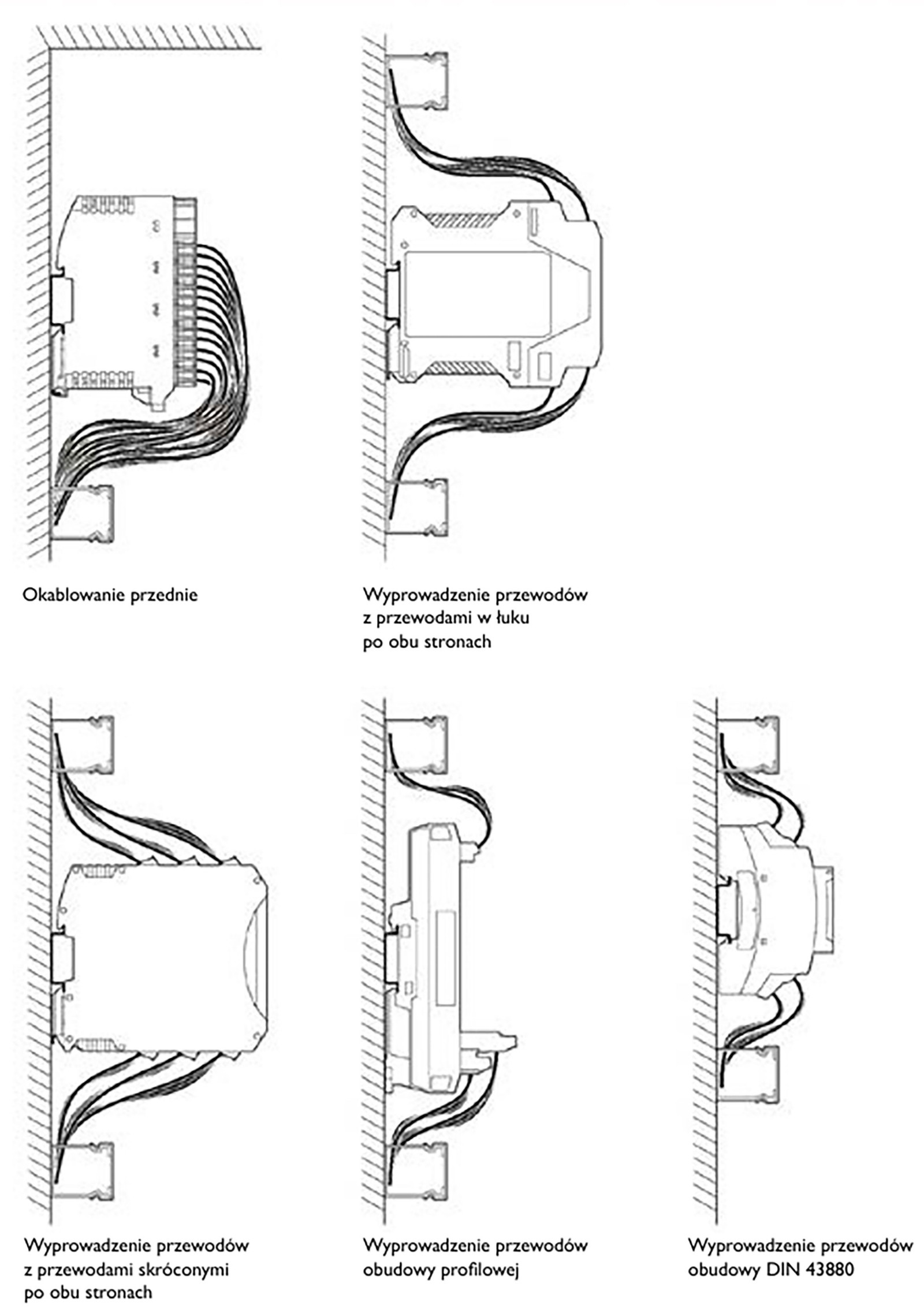

W szafie sterowniczej obudowa funkcjonuje w otoczeniu kanałów kablowych, innych urządzeń i elementów konstrukcyjnych. Kierunek wyprowadzenia przewodów może więc przesądzić o wymaganej głębokości szafy, odstępie od kanału kablowego i liczbie urządzeń mieszczących się na jednej szynie. Nawet kompaktowy moduł może w praktyce potrzebować znacznie więcej miejsca, jeżeli przyłącza wymagają prowadzenia przewodów szerokim łukiem.
Istotna jest także wygoda serwisu. Bardzo krótkie przewody pozwalają ograniczyć zajętą przestrzeń, ale podczas wymiany urządzenia muszą zostać odłączone i ponownie podłączone. Rozwiązanie, które dobrze wygląda w modelu 3D, może zatem utrudniać pracę monterowi i wydłużać obsługę urządzenia.
Wysokość urządzeń również wpływa na układ szafy. Najwyższy moduł zamontowany na szynie może wyznaczać wymagany prześwit od kanałów kablowych, a pośrednio także liczbę szyn możliwych do rozmieszczenia w danej przestrzeni. Dlatego warto oceniać nie tylko obrys samej obudowy, lecz cały obszar montażowy potrzebny do jej okablowania, instalacji i późniejszej obsługi.
Proawdzenie przewodów vs. Konstrukcja obudowy

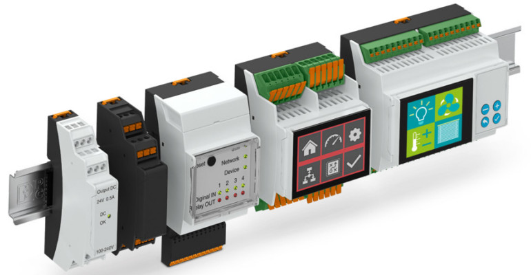

Wybór typu obudowy określa sposób montażu płytek PCB z elektroniką, ich orientację, dostępną powierzchnię montażową oraz położenie przyłączy. To z kolei ma wpływ na rozmieszczenie komponentów, wskaźników i interfejsów użytkownika.

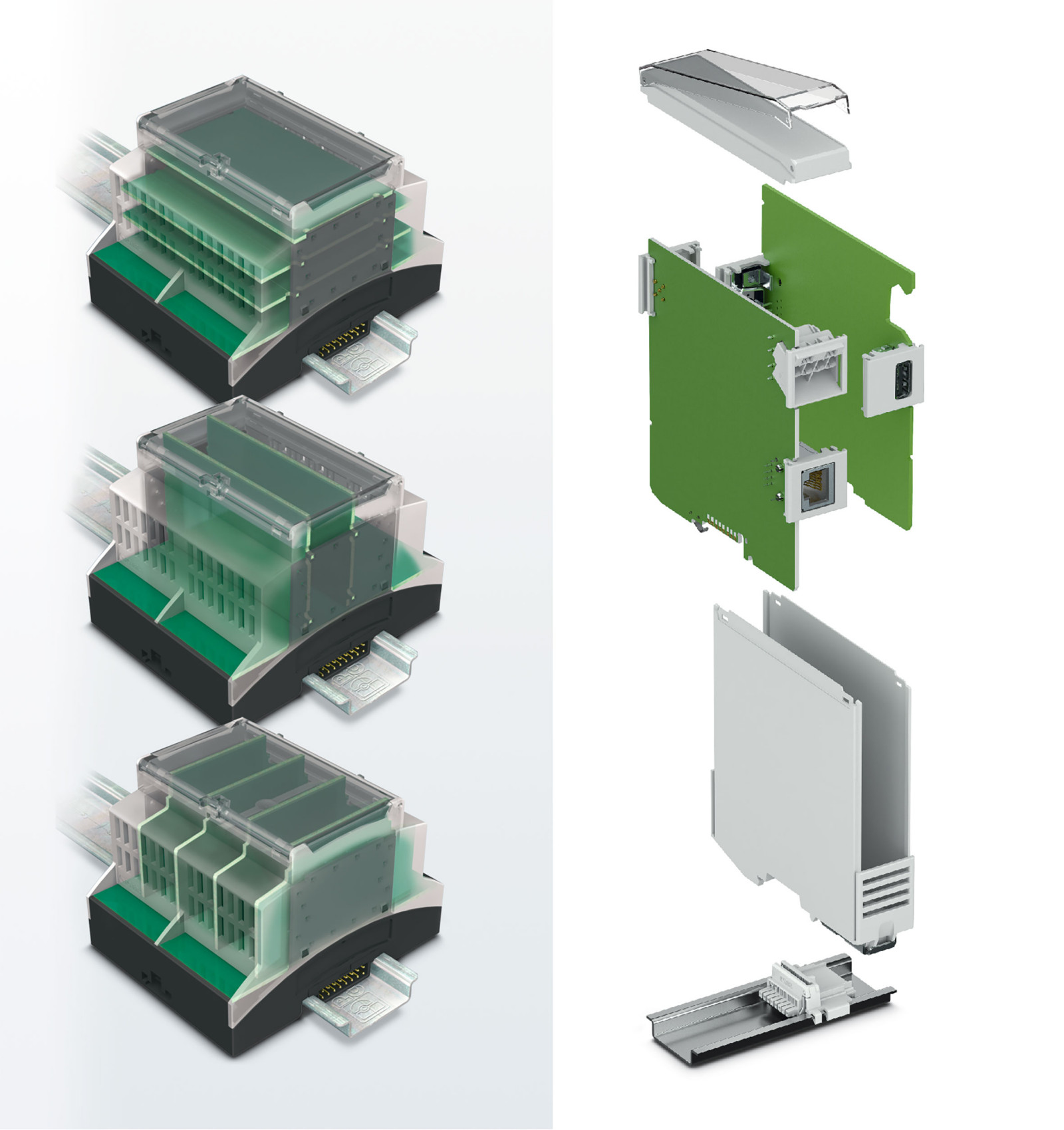

W przypadku obudów modułowych prosta, dwuczęściowa budowa sprzyja szybkiemu montażowi końcowemu. Jeżeli jednak potrzebna jest duża liczba punktów zaciskowych umieszczonych na kilku poziomach, konstrukcja górnej części obudowy może ograniczać miejsce dostępne na oznaczenia i elementy sygnalizacyjne.
Obudowy półskorupowe oferują inne możliwości. Pozwalają łatwiej zmieniać szerokość urządzenia i rozmieszczać przyłącza na różnych poziomach, bez tak dużego ograniczania powierzchni czołowej. Jednocześnie ich montaż końcowy jest bardziej złożony. Przy porównywalnych wymiarach zewnętrznych mogą natomiast zapewnić większy obszar montażowy PCB niż konstrukcje modułowe. Wybór staje się więc kompromisem pomiędzy dostępną przestrzenią dla elektroniki a prostotą składania urządzenia.
Jeszcze inną grupę stanowią konstrukcje profilowe, które pełnią przede wszystkim funkcję nośnika PCB. Profile mogą być docinane do wymaganej długości, a konstrukcja pozwala umieszczać płytki na kilku poziomach.
Nie istnieje zatem jeden rodzaj obudowy odpowiedni dla każdej elektroniki. Decyzja powinna wynikać z architektury urządzenia, liczby PCB, sposobu produkcji, wymaganej liczby przyłączy oraz potencjalnych czynności serwisowych.
Możliwość montażu wielu płytek PCB

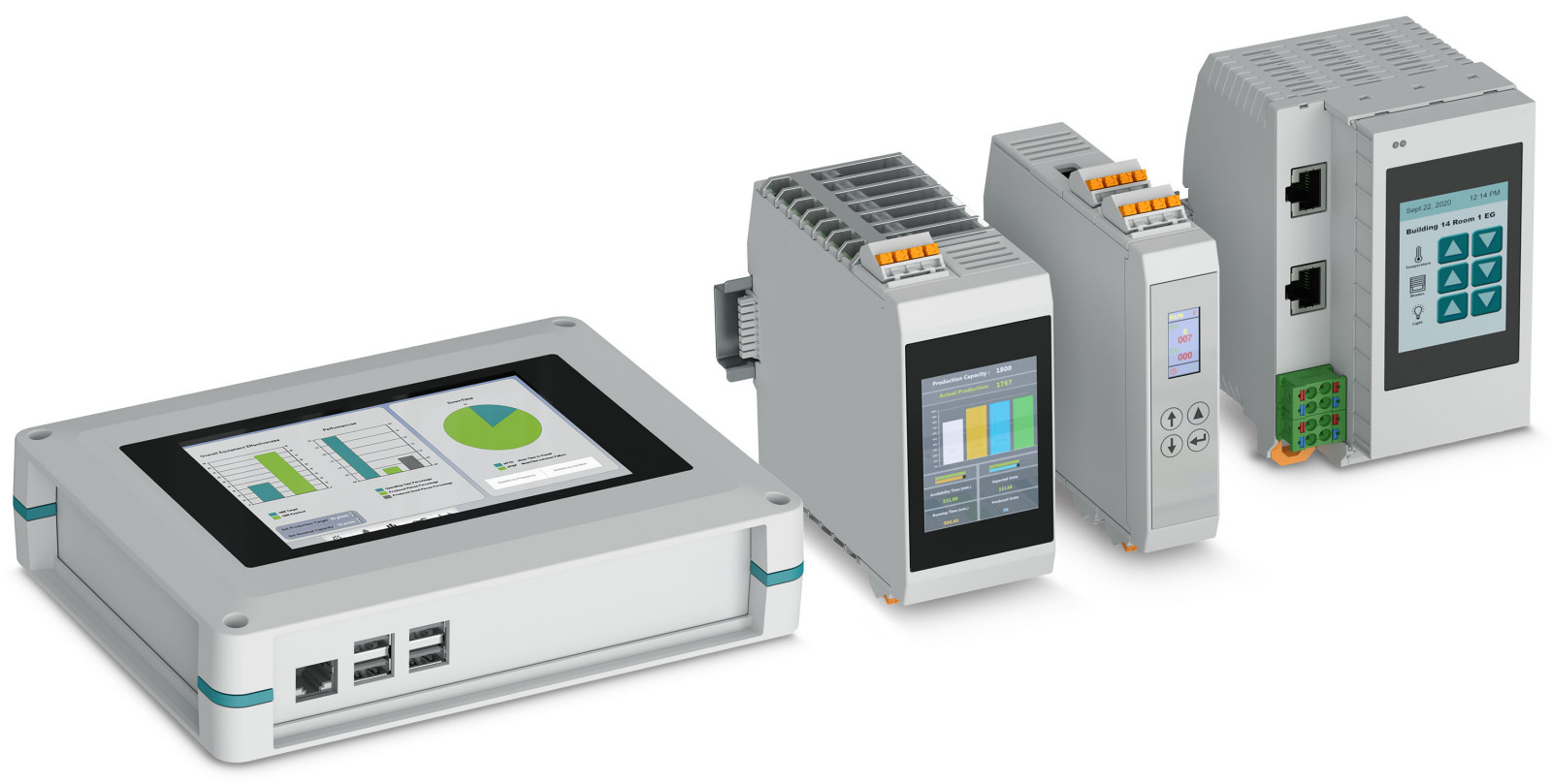

Zintegrowane interfejsy HMI

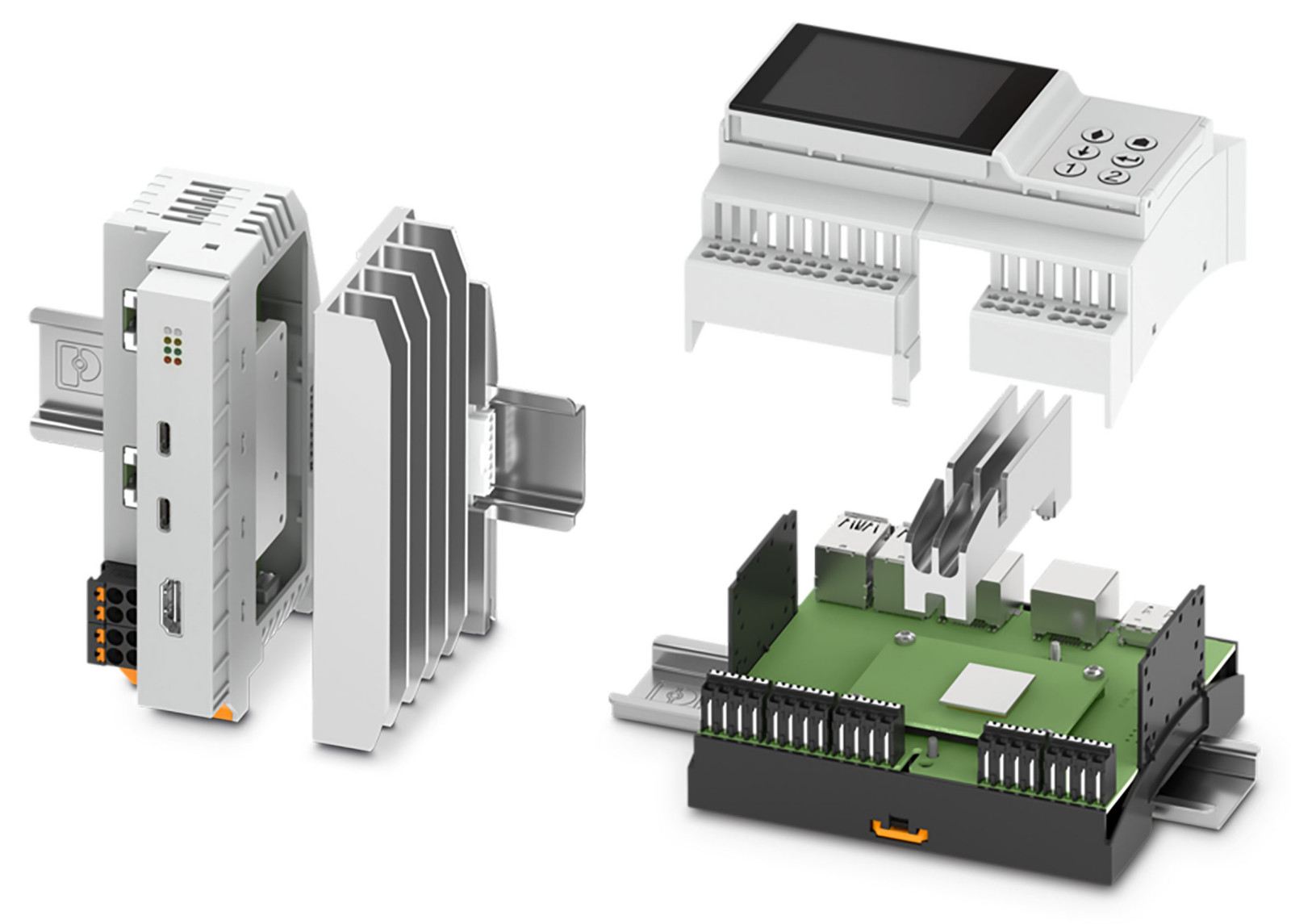

Symulacja termiczna umożliwia przygotowanie mapy cieplnej z uwzględnieniem elementów generujących ciepło oraz podzespołów wrażliwych na podwyższoną temperaturę. Pozwala sprawdzić wpływ ułożenia komponentów, obudowy i wentylacji jeszcze przed wykonaniem finalnej konstrukcji. W przypadkach zbliżonych do wartości granicznych wynik symulacji powinien zostać zweryfikowany pomiarem gotowego rozwiązania. Analiza może wskazać potrzebę użycia dodatkowych elementów chłodzących ,pasywnych czy aktywnych, których wprowadzenie może okazać się problemowe na późniejszych etapach projektowania urządzenia.
Dedykowane radiatory idealnie dopasowane do systemu obudów
