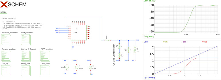

Aby dotrzymać obietnicy, najpierw zajmiemy się narzędziami do projektowania oraz elementami składowymi IHP-Open-PDK [2]. Pierwszym krokiem w kierunku naszego układu ASIC (Application Specific Integrated Circuit) będzie narysowanie jego topologii w edytorze schematów. W domenie open source silicon dostępne są dwa narzędzia do tego celu: Xschem [3] oraz Qucs-S [4], oba wspierane przez IHP. Przykładowy schemat narysowany w edytorze Xschem zamieszczono na rysunku 1.
Rysunek 1. Przykładowy schemat układu LDO narysowany w edytorze Xschem – łącznie z blokami konfiguracji symulacji oraz wizualizacji graficznej symulowanych przebiegów
Kolejnym krokiem będzie przeprowadzenie szeregu symulacji celem weryfikacji działania układu. Tu z pomocą przychodzą dwa narzędzia: ngspice [5] oraz Xyce [6], które są co prawda programami pozbawionymi interfejsu graficznego, niemniej – tak Xschem, jak i Qucs-S – pozwalają nam na skonfigurowanie symulacji oraz wizualizację wyników wewnątrz edytora schematów.

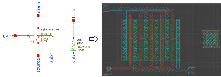

Warto wspomnieć, że wspólnym mianownikiem ww. narzędzi jest tzw. netlista, czyli tekstowy opis tak topologii układu, jak i konfiguracji symulatora. Mając za sobą etap projektowania układu z wykorzystaniem symulacji, możemy przejść do kolejnego kroku, czyli do stworzenia layoutu, który stanowi graficzną reprezentację urządzeń półprzewodnikowych oraz ich połączeń – w tym wypadku na podłożu krzemowym. Krok ten jest odpowiednikiem projektowania płytek PCB z zastosowaniem elementów dyskretnych. Edytorem layoutu, wybranym przez IHP, jest program Klayout [7], powszechnie używany w społeczności open source silicon. Aby ułatwić pracę projektantowi, Klayout pozwala na generowanie urządzeń z wykorzystaniem predefiniowanych szablonów. Każdy szablon posiada szereg zmiennych, które mogą być modyfikowane przez projektanta, tak aby odzwierciedlić wartości parametrów komponentów, zdefiniowanych na etapie symulacji. Zostało to zobrazowane na rysunku 2, ilustrującym pięciobramkowy tranzystor typu NMOS o nazwie sg13_lv_nmos i wymiarach 10,0×0,13 μm. W związku z tym, że proces SG13G2 realizowany jest na podłożu typu P, odpowiedni kontakt z podłożem zapewnia element ptap1, modelowany w symulacji z użyciem rezystora.
Rysunek 2. Przykład schematu opracowanego w Xschem oraz layoutu wykonanego z użyciem Klayout

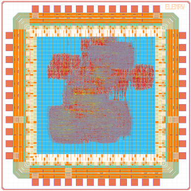

Znajdziemy tam biblioteki standardowe (głównie bramki logiczne, przerzutniki), układy IO, pamięci SRAM. Każda z bibliotek zawiera modele: (1) funkcjonalny – w postaci kodu verilog, (2) czasowy – w postaci plików w formacie liberty, (3) funkcjonalny w domenie analogowej – w postaci plików SPICE, (4) uproszczonej geometrii – w postaci plików LEF, (5) layoutu – w postaci pliku GDS2. Narzędzie ORFS otrzymuje oficjalne wsparcie ze strony IHP, co pozwala na projektowanie układów cyfrowych, które następnie mogą zostać wyprodukowane w Instytucie. Przykład takiego układu, procesora RISCV, zaprezentowano na rysunku 3, a jego projekt dostępny jest na GitHubie [10].
Rysunek 3. Layout procesora RISCV wykonanego z użyciem elementów dostępnych w ramach IHP-Open-PDK
