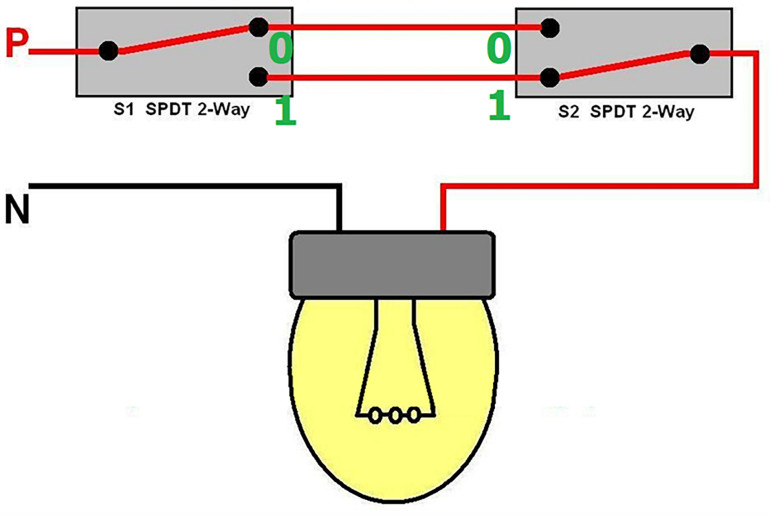

Wspomnianą wyżej technikę idzie również odnaleźć w „klasycznym” układzie przedstawionych niżej wyłączników schodowych stanowiących bramkę XNOR. Jak to możliwe? Otóż jeżeli jedna pozycja tych wyłączników to 0, a druga to 1, to przy tych samych ich pozycjach jest albo 0, albo 1 i źródło światła jest włączone (tzn. jest 1). Natomiast przy pozostałych jest 0 i 1 bądź 1 i 0 i źródło to nie świeci  (czyli jest 0). Prawda, że oczywiste? Niby drobnostka, a jaka ciekawa (stąd taki, a nie inny jej tytuł).
Warto o niej pamiętać.
„Klasyczny” układ dwóch wyłączników schodowych
