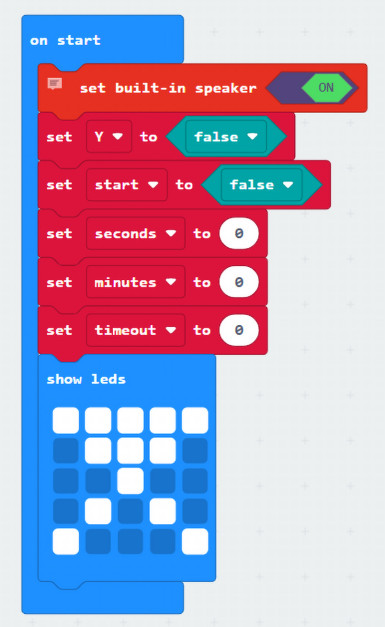

Krok 1: Na początek
Inicjalizuje zmienne, ustawia tryb głośnika = wyłączone V1 i włączone V2 oraz wyświetlanie początkowe.

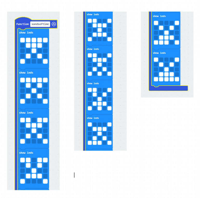

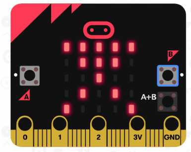

Krok 2: Klepsydra
Animacja klepsydry to sekwencja 10 obrazów ze zmieniającą się LED na każdy obraz, aby dać wrażenie spadającego piasku z góry na dół.

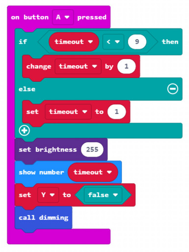

Przycisk A służy do ustawiania czasu trwania od 1 do 9 minut.
Za każdym naciśnięciem przycisku A czas trwania zwiększa się o 1 do maksymalnie 9, a następnie powraca do 1.
Tryb ściemniania jest wyłączony dla tej opcji.
