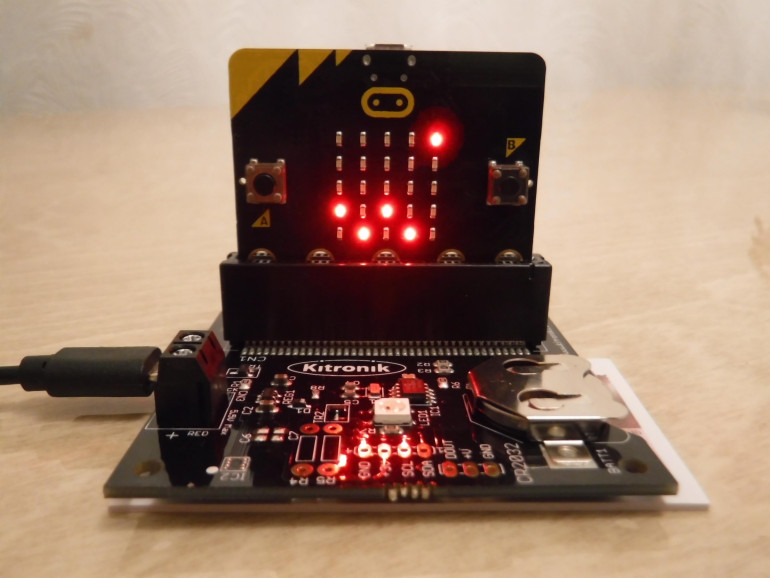

Poniższy projekt wykorzystuje Microbit i Kitronik RTC do utworzenia zegara 24H z wyświetlaczem binarnym i dodatkowo z opcją alarmu. Oprogramowanie projektowe zostanie stworzone w Makecode Blocks.
W poprzednim instruktażu utworzono woltomierz cyfrowy, który wykorzystuje ograniczony obszar do wyświetlania w sposób binarny. Mając moduł z kodem do konwersji dziesiętnej na binarną wydaje się, że niewiele brakuje do utworzenia zegara binarnego. Potrzeba jedynie RTC (zegaru czasu rzeczywistego). Jednak Microbit nie ma wbudowanego zegara czasu rzeczywistego.
RTC umożliwia realizację projektów zegarowych z podtrzymaniem bateryjnym. W związku z tym poniższy projekt wykorzystuje Microbit i Kitronik RTC do utworzenia zegara 24H z wyświetlaczem binarnym i dodatkowo z opcją alarmu. Oprogramowanie projektowe, które będzie działać na Microbit, zostanie stworzone w Makecode Blocks.
Krok 1: Określenie obszaru wyświetlania
Chociaż obszar wyświetlania jest zwykle ograniczony pod względem ilości danych, które można wyświetlić w dowolnym momencie, to idealnie wystarcza do wyświetlania danych binarnych.
W związku z tym jest wystarczająco dużo miejsca, aby wyświetlić 4×4 bitowe słowa...
