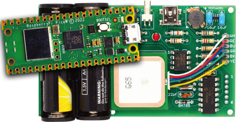

Raspberry Pi Pico W może być używany jako zamiennik modułów GPS w istniejących projektach utrzymywania czasu, gdy nie można uzyskać niezawodnego sygnału GPS. Pobiera on czas z internetowego serwera NTP przez Wi-Fi a następnie udostępnia czas z dokładnością do ułamka sekundy.

W numerze z kwietnia 2018 roku opublikowaliśmy Źródło Czasu GPS Claytona (siliconchip.au/Article/11039). Jak sama nazwa wskazuje, urządzenie to nie używa żadnej technologii GPS, ale może być stosowane jako źródło sygnałów czasu podobnych do GPS, gdy rzeczywisty sygnał tego systemu jest niedostępny. Często zaleca się go jako zamiennik modułu GPS w projektach zegarów.

Opisany w artykule projekt jest aktualizacją oryginalnego GPS Claytona, ale używa modułu Raspberry Pi Pico W zamiast D1 Mini. Chociaż mogliśmy przerobić kod, aby działał z Pico W, istnieje kilka powodów, dla których tego nie zrobiliśmy.
