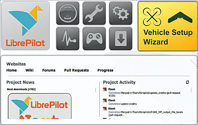

Otwórz oprogramowanie LibrePilot i podłącz kontroler lotu do komputera przez USB. Z programu LibrePilot wybierz Kreator Konfiguracji Pojazdu (patrz rysunek 6). Z szeregu opcji wybierz aktualizację firmware klikając na Upgrade, a następnie poczekaj aż firmware załaduje się do kontrolera lotu. Pojawi się okno (patrz rysunek 7), w którym można dokonać kalibracji ACC.
Rysunek 6. Okno Vehicle Setup Wizard w programie LibrePilot
